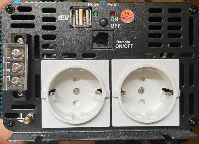

Il display remoto serve proprio a quello ed in ogni caso il regolatore vicino alla batteria è sempre meglio. Anche l'inverter può essere acceso in remoto... se proprio non è predisposto basta sfilare l'interruttorino
di accensione e prolungare i fili per metterlo dove ti pare... come spia di segnalazione ti consiglio di metterne una a 230 volt su una presa elettrica, così verifichi se davvero esce tensione.  Per il pannello ballerino la vedo dura...a meno che non sia stato un falso contatto, sia in utilizzo che durante la misurazione, quello è da buttare. Marco.
Ottimo... spero solo che il cavo display sia abbastanza lungo!
E l'inverter (che devo ancora controllare che tipo è) ha il suo comando remoto di accensione con tanto di spia già installato... almeno una cosa giusta c'è wink

Ottimo... spero solo che il cavo display sia abbastanza lungo! E l'inverter (che devo ancora controllare che tipo è) ha il suo comando remoto di accensione con tanto di spia già installato... almeno una cosa giusta c'è  Roberto
Allora, se c'è una cosa giusta, fanne due...

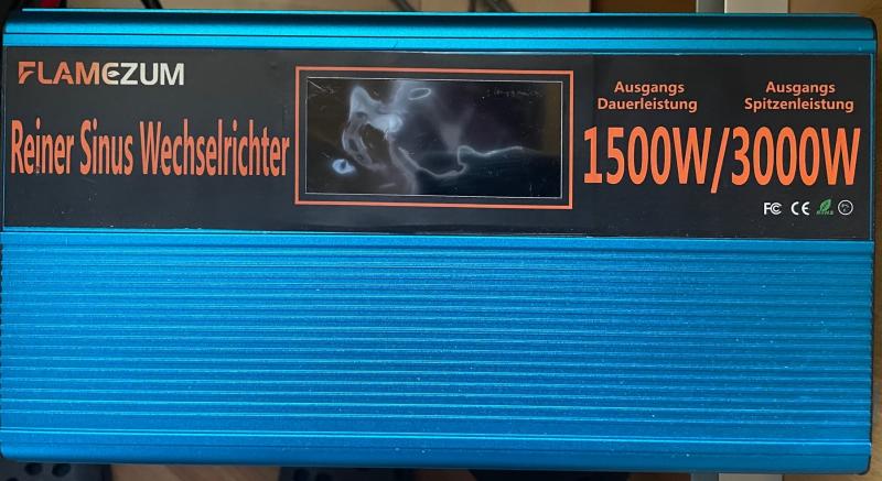

ho verificato il tipo di inverter che ho trovato sul mezzo... non trovo traccia in rete (deve avere i suoi anni) di questo modello ma traducendo la dicitura germanica si identifica come una onda sinosuidale pura...

ho dato un'occhiata al sistema che mi hai segnalato: interessante.
Se non ho capito male il tutto serve per collegare su unica linea tutte le prese 220 presenti nel mezzo ed alimentarle dall'inverter o, se collegati alla 220 della colonnina, switchate automaticamente a questo fonte di alimentazione... corretto?
Al momento ho presenti nel mezzo due prese collegate direttamente all'inverter ed una alla sola 220 della colonnina: come dici tu, dato che ho forbice e cavi in mano, non sarebbe male completare il tutto con l'implementazione descritta...

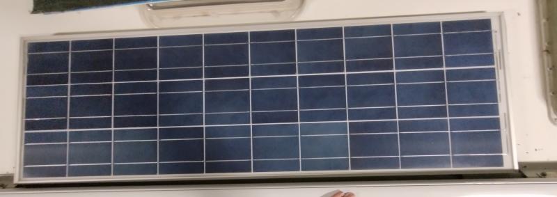

Approfitto per chiedere un'info sul mio impianto...ho un vecchio ma ancora ottimo pannello 120w policristallino,volevo sostituire il mio vecchio regolatore CBE PRS240 con il Victron SmartSolar  MPPT 75|15,la domanda è... se cambiando tipo di regolatore devo aggiungere qualcosa nel mio impianto o se posso collegare direttamente i cavi come nel vecchio regolatore.
Altra domanda se volessi aggiungere un pannello poli o mono che sia come devo collegarlo? nel vecchio CBE avevo l'ingresso per un secondo pannello invece nel victron non c'è.

Credo che il tuo CBE 120W poli possa essere un 32 celle, almeno quello che avevo io era tale. Se è quello, è un ottimo pannello ma lavora a tensione di circa 2.4 V più bassa dei classici 36 celle (scelta di CBE ai tempi dei pwm, per non tagliare troppa potenza tagliando la V), motivo per cui non lo vedo bene accoppiato con un mppt come il Victron che ha una soglia di intervento piuttosto alta. Andrebbero viste le istruzioni del Victron in tal senso.
Io su un MPPT ho connesso due pannelli in parallelo subito prima del regolatore, cioè scendendo fin lì con 4 cavi.
Nel tuo caso, se vuoi aggiungere un secondo pannello, date le caratteristiche del primo potresti a mio parere tenere l'impianto attuale cosi com'è e aggiungere un pannello e un regolatore ad esso dedicato, connettendo le due uscite dei regolatori sulla batteria.
se cambiando tipo di regolatore devo aggiungere qualcosa nel mio impianto o se posso collegare direttamente i cavi come nel vecchio regolatore. Altra domanda se volessi aggiungere un pannello poli o mono che sia come devo collegarlo? nel vecchio CBE avevo l'ingresso per un secondo pannello invece nel victron non c'è. grazie Massimo
Conta le celle come dice Armando.
Sw sono 32 lascia il regolatore che hai ora.

Le celle sono ancora meno sono 30,il Victron mi arriva domani ordinato su Amazon dite che non è proprio il caso di metterlo con questo tipo di pannello?
Il mio regolatore CBE 240 lo vorrebbe un'amico la mia idea era di prendere un secondo pannello e collegarli assiieme.

Dagli anche il pannello e prendine uno da 250-300 W (o due per equivalente W se gli spazi sul tetto lo esigono)

Le celle sono ancora meno sono 30,il Victron mi arriva domani ordinato su Amazon dite che non è proprio il caso di metterlo con questo tipo di pannello? Il mio regolatore CBE 240 lo vorrebbe un'amico la mia idea era di prendere un secondo pannello e collegarli assiieme.
Vecchio pannello con vecchio regolatore.
Nuovo pannello con nuovo regolatore.
Da profano avevo fatto la cosa più semplice mi dispiacerebbe buttare il pannello funzionante non è proprio possibile collegare un'altro in parallelo?scusa la mia ignoranza in materia
Lascia l'impianto vecchio e fai un secondo impianto col nuovo regolatore e un nuovo pannello da 60 o più celle.
Se insisti a voler usare per forza il pannello vecchio col regolatore nuovo, devi trovare un pannello gemello di quello che hai e collegarli in serie.

Lascia l'impianto vecchio e fai un secondo impianto col nuovo regolatore e un nuovo pannello da 60 o più celle. Se insisti a voler usare per forza il pannello vecchio col regolatore nuovo, devi trovare un pannello gemello di quello che hai e collegarli in serie. Amazon accetta i resi... Marco.
Ho capito x questioni di spazio devo x forza prendere  2 pannelli da 120w max 53 cm di larghezza hai qualche dritta ? grazie x la disponibilità
