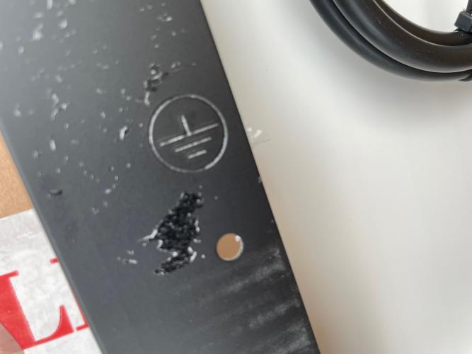

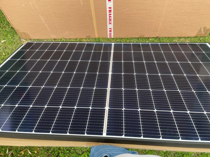

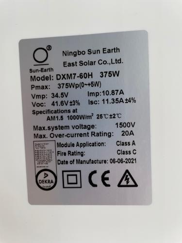

Ciao a tutti...
ieri mi sono arrivati i vari componenti del nuovo impianto fotovoltaico e subito sono a chiedere un'opinione: sul telaio perimetrale del pannello ho trovato un punto di collegamento a terra; presumo sia per da utilizzare nel caso il pannello venga utilizzato in ambito civile.. corretto?
Inizio a condividere qualche immagine prima di reportare scatti dei lavori in corso:
a presto...
13/01/2006 25411
Inserito il 24/09/2021 alle: 08:26:58
In risposta al messaggio di sxpiave del 24/09/2021 alle 08:09:41
Ciao a tutti...  ieri mi sono arrivati i vari componenti del nuovo impianto fotovoltaico e subito sono a chiedere un'opinione: sul telaio perimetrale del pannello ho trovato un punto di collegamento a terra; presumo sia
per da utilizzare nel caso il pannello venga utilizzato in ambito civile.. corretto? Inizio a condividere qualche immagine prima di reportare scatti dei lavori in corso: a presto...
Bel pannello !
Si, va collegato a terra negli impianti civili, non al negativo del pannello perchè potresti avere una batteria di pannelli in serie tra loro.
Se te lo colleghi al telaio, NON al negativo del pannello, diminuisci drasticamente le extracorrenti indotte dalle scariche atmosferiche (fulmini un po' vicini).
Marco.
