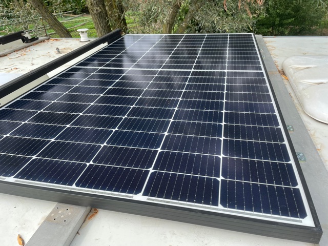

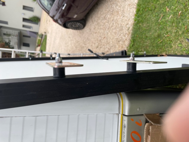

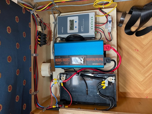

Buonasera a tutti... ho finalmente terminato il nuovo impianto fotovoltaico sul Laikone e volevo condividere voi alcune immagini del lavoro fatto

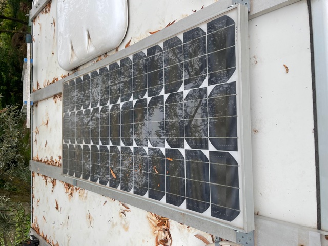

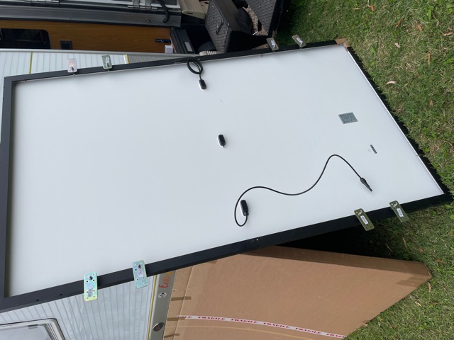

Comicio con quanto era montato:
scoperto essere un pannello da 75watt (da etichetta sul retro (e non 100 come da info del precedente proprietario)

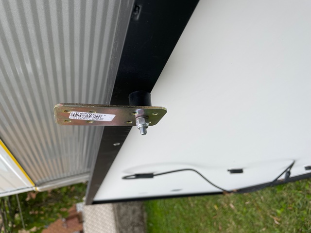

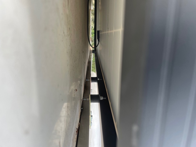

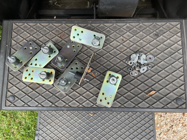

Come prima cosa ho voluto installare il nuovo panello su dei supporti antivibranti. Non se sarà utile, viste le vibrazioni e la rigidità del mio "camion", ma male no farà sicuramente:

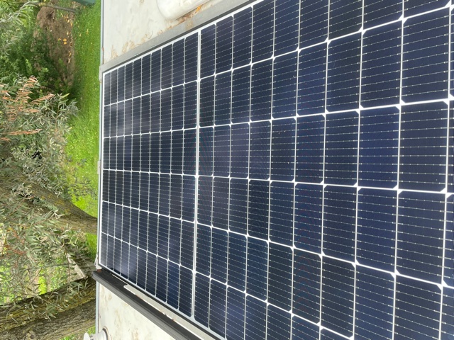

quindi, grazie all'aiuto di un amico, ho montato il nuovo pannello sfruttando i profili di scatolato di alluminio:

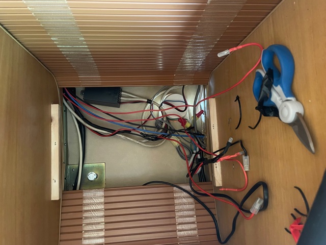

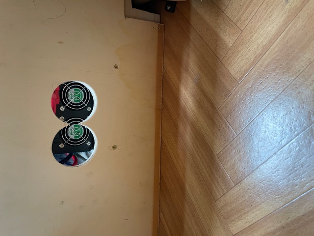

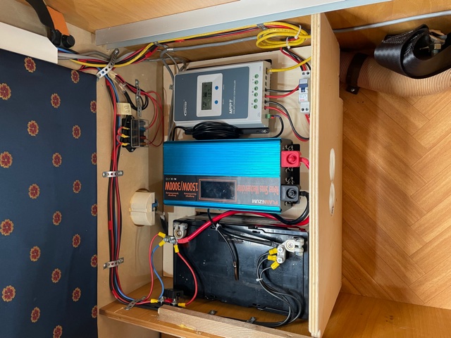

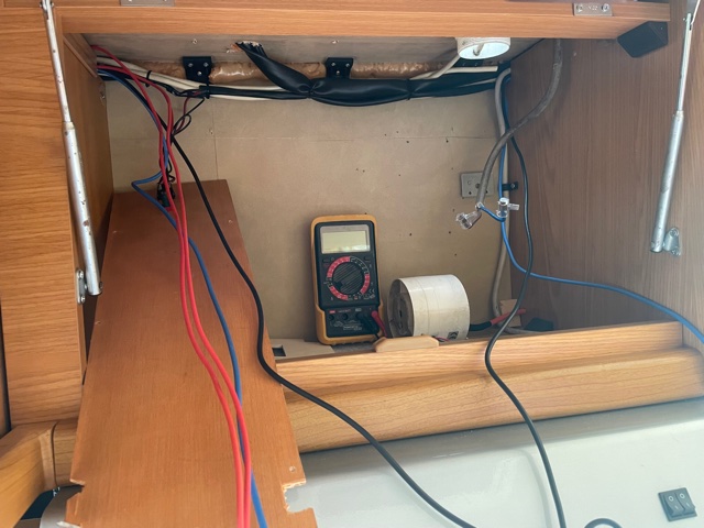

Sostanzialmente ho sfruttato tutto lo spazio disponibile... quindi è iniziato il lavoro interno cominciando a districare tutta una serie di cavi e facendo pulizia di connessioni strane e/o inutili:
spostando tutto l'impianto - BS interna (l'altra è nel vano motore) + Inverter + regolatore mppt - inserendo nell'impianto un fusibile da 50A al + della BS, una serie di fusibili per ogni linea di prese USB che ho istallato nella cellula ed un interruttore bipolare per sezionare l'ingresso del pannello nel regolatore.

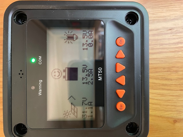

Dato che quello in dotazione era lungo non più di 150cm, ho dovuto inoltre cablarmi un cavo di rete per portare il segnale del regolatore al suo pannellino di controllo, che ho piazzato vicino al pannello generale del camper sopra l'ingresso della cellula.
PS: il valore di volt in arrivo dal pannello è in giornata velata, senza sole diretto.. quindi me par ben...

Inserito il 27/09/2021 alle: 10:22:02
Il regolatore è montato piatto o sbaglio ? In questo modo il dissipatore posto sul retro praticamente non funziona ...
sxpiave
sxpiave
04/09/2021 72
Inserito il 27/09/2021 alle: 11:24:33
In risposta al messaggio di Sergione66 del 27/09/2021 alle 10:22:02
confermo... montato piano ma ho aggiunto dei distanziali di circa 4/5 cm per migliorare l'areazione.
Comunque, anche se lo monti a parete, il discorso non cambia: sarebbe sempre in appoggiato...

confermo... montato piano ma ho aggiunto dei distanziali di circa 4/5 cm per migliorare l'areazione. Comunque, anche se lo monti a parete, il discorso non cambia: sarebbe sempre in appoggiato... Roberto
Il discorso cambia... Come lo hai montato non favorisci il moto convettivo naturale con conseguente aumento della temperatura del pcb e tutto il resto. Il discorso sarebbe diverso se l'mppt avesse un sistema di raffreddamento attivo.

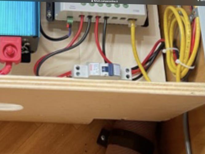

Cosa e' quella specie di 'valvola automatica' collegata sotto il regolatore ?
Il Tornitore è stato più veloce di me ! E concordo su tutto quello che ha scritto.
Probabilmente non avrai problemi, ma sarebbe meglio metterlo sulla parete.wink

spero quanto da voi evidenziato in merito al raffreddamento dell'mppt non mi crei problemi: terrò monitorata la temperatura con un termometro a sonda digitale e vediamo come va. Al limite potrei montare una ventola da PC che spari aria direttamente sul retro del regolatore (dove ci sono le alette di raffreddamento) per migliorare la dissipazione del calore..
PS: se avessi dovuto seguire quanto previsto dalle istruzioni di montaggio, rispettando le misure di "aria libera" nei pressi dello regolatore, probabilmente non saprei dove posizionarlo...
enzov1100
enzov1100
Inserito il 27/09/2021 alle: 19:52:32
Tecnicamente il montaggio non è corretto, ma per esperienza mia diretta, che ne ho due da 40A chiusi in un piccolo vano, non avrai problemi perchè scaldano davvero pochissimo.
Perdonami ma non capisco di quale valvola parli... sotto il regolatore non c'è nulla...
Questa e' la valvola automatica di cui chiedo.
non è una valvola ma un interruttore da quadro che utilizzo per sezionare l'ingresso dei pannelli... i
l'ho inserito per avere la possibilità di staccare la linea in arrivo dai pannelli dall'ingresso del regolatore. Non so se mai mi servirà ma la ritengo una cosa utile. E mi è costata zero in quanto lo avevo già in casa
PS: in + di un forum tecnico ho visto che negli schemi degli impianti fotovoltaici consigliano quasi sempre di inserirlo... ed a un mio caro amico, a cui stanno installando l'impianto civile, il tecnico per prima cosa gli ha montato un sezionatore a monte di tutto l'impianto di gestione del fotovoltaico...

Hai fatto bene a mettere il sezionatore , li ho messi anche io nel mio impianto.

Inserito il 28/09/2021 alle: 14:48:42
Un po' tirata la sezione dei cavi dall'inverter al regolatore? Il mio ha 2 x16mmq, stessa lunghezza.

In risposta al messaggio di enzov1100 del 28/09/2021 alle 14:48:42
intanto l'inverter è collegato direttamente alla BS, non al regolatore...
relativamente alla sezione dei cavi sono quelli che ho trovato con l'acquisto del mezzo, e comunque sono almeno da 10mm, non meno.
Penso siano sufficienti per l'uso che faccio io (ad ora, nelle poche uscite, meno di zero). Quando lo utilizzerò proverò a verificare se si surriscaldano o meno

Inserito il 28/09/2021 alle: 17:07:01
Si certo, ho sbagliato a scrivere...
Il concetto del dimensionamento dei cavi, non è mai per l'utilizzo che uno pensa di fare ma sulla capacità massima dei componenti collegati, è comunque una cosa importante perché un inverter da 1500W può assorbire 120A, metti che un domani ti dimentichi oppure vendi il camper con i dispositivi.
