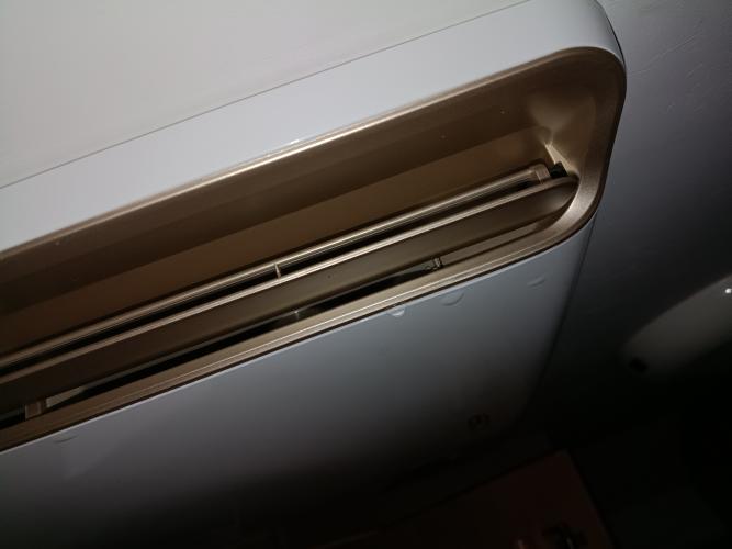

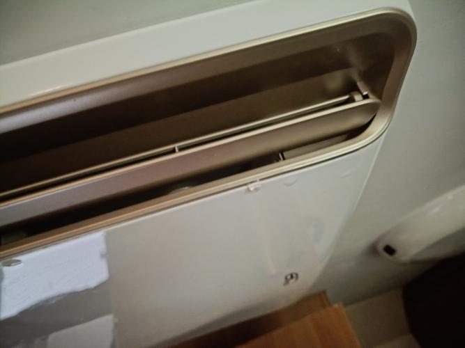

Ciao tutti questa primavera ho fatto dei lavori sul camper e ho fatto installare un climatizzatore sull oblò del tetto in coda al camper da cui durante i temporali ho notato che entra dell acqua, il venditore la prima volta mi aveva assicurato che era normale con temportali così forti ma sinceramente ma ora mi sta venendo il forte dubbio che sia così normale...
L acqua nello specifico non si vede uscire dal bordo fra tetto e inizio clima, ma proprio dalla bocchetta stessa del clima e da l allineamento delle plastiche di cui è composta, provo ad allegare foto.
Premetto che sul tetto non sono salito quindi non so situazione foglie ecc, potrebbero influire?
Aggiungo che il clima è spento.
mi aveva assicurato che era normale con temportali così forti ma sinceramente ma ora mi sta venendo il forte dubbio che sia così normale... L acqua nello specifico non si vede uscire dal bordo fra tetto e inizio clima, ma proprio dalla bocchetta stessa del clima e da l allineamento delle plastiche di cui è composta, provo ad allegare foto. Premetto che sul tetto non sono salito quindi non so situazione foglie ecc, potrebbero influire? Aggiungo che il clima è spento.
Scusa la franchezza,ma credo ti abbia raccontato una minghiata..
L'acqua non deve entrare in nessun caso
L'acqua scorre a seconda della pendenza, non è facile capire da dove entra.
Un installatore che solo da quella foto dice che è normale deve essere veramente un " bravo professionista" ...non capisco come faccia a valutare senza dare una occhiata.

L'acqua scorre a seconda della pendenza, non è facile capire da dove entra. Un installatore che solo da quella foto dice che è normale deve essere veramente un bravo professionista ...non capisco come faccia a valutare senza dare una occhiata.
Il camper un po' inclinato è ma non eccessivamente la foto neache mi pare l'abbia vista perché la prima volta ho subito telefonato
Ritorna in officina a sistemarlo ...  Nel nostro mai entata acqua nemmeno coi monsoni in Asia !
Buone vacanze Rucki

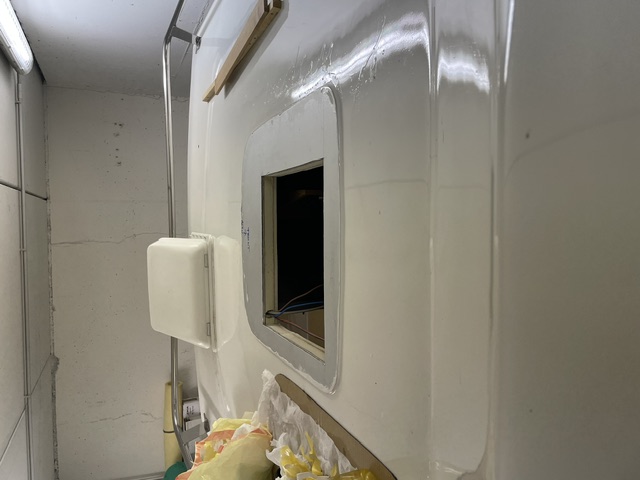

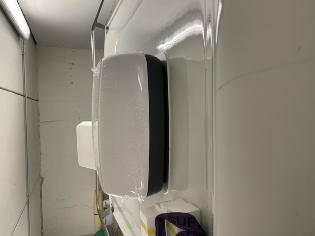

il climatizzatore lo ho montato in autonomia, ci ho messo un paio di giorni
ho fatto una base di appoggio in alluminio da 3 mm
proprio per evitare che entri acqua e che appoggi perfettamente in piano
lo ho solamete appoggiato, comunque a corredo le viti erano corte, senza rondelle piane e spaccate, i distanziali interni isolanti insufficienti, sono più che convinto che se lo facevo montare non si accorgevano dei distanziali interni, e quasi sicuramente nemmeno delle viti, prendevano si, troppo poco per il mio modo di lavorare, non ho messo nessun sigillate alla guarnizione del clima, sono rimasto sotto un nubifragio al garda, non mi è entrata nemmeno una goccia, oltretutto cera parecchio vento

il climatizzatore lo ho montato in autonomia, ci ho messo un paio di giorni ho fatto una base di appoggio in alluminio da 3 mm proprio per evitare che entri acqua e che appoggi perfettamente in piano lo ho solamete appoggiato,
Complimenti.
Devi fare una cosa simile ma per un oblò.
Chi ti ha tagliato l'alluminio?
Quale collante hai usato tra tetto e lastra di alluminio?

lo ho tagliato io con un seghetto alternativo, poi con flessibile e carta vetrata ho arrotondato i l bordo
lo ho incollato con incolla e sigilla della Wuerth, solamente appoggiato e lasciato asciugare

lo ho tagliato io con un seghetto alternativo, poi con flessibile e carta vetrata ho arrotondato i l bordo lo ho incollato con incolla e sigilla della Wuerth, solamente appoggiato e lasciato asciugare
Bravo, bel lavoro.
Il problema dell'autore del thread probabilmente è proprio una non perfetta aderenza con la superfice del tetto, basta una piccola imperfezione che l'acqua ci si infila subito.
