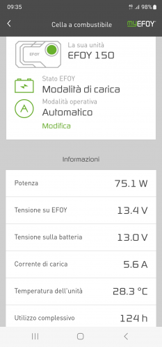

Ora non so cosa costi un ottimo e efficente generatore eolico (quello che vidi aveva un elica sui 150cm di diametro), ma se pensiamo che con un EFOY 80 che si compera con circa 2500 euro, pesa 7kg, non occupa spazio a bordo, lo si accende una volta per tutte e poi ci si dimentica, e produce tutta l energia necessaria a bordo, di giorno e di notte con o senza vento o sole, e senza alcun rumore ma ha senso complicarsi la vita con attrezzature ingombranti e pesanti e un continuo smonta e monta?
questo è il mio nuovo Efoy150, un piacere leggere questi dati!
Modificato da IZ4DJI il 15/01/2023 alle 17:54:59

Però, di solito il camper di giorno viaggia, e sta fermo la notte, e quindi è di notte che si dovrebbero caricare le batterie con il vento. Ora non so cosa costi un ottimo e efficente generatore eolico (quello che vidi
aveva un elica sui 150cm di diametro), ma se pensiamo che con un EFOY 80 che si compera con circa 2500 euro, pesa 7kg, non occupa spazio a bordo, lo si accende una volta per tutte e poi ci si dimentica, e produce tutta l energia necessaria a bordo, di giorno e di notte con o senza vento o sole, e senza alcun rumore ma ha senso complicarsi la vita con attrezzature ingombranti e pesanti e un continuo smonta e monta? questo è il mio nuovo Efoy150, un piacere leggere questi dati!

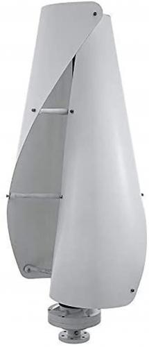

Quando progettati il maceratore, mi dedicai anche ad un eolico per camper, la provenienza dalla nautica mi suggeriva una cosa del genere51PYFtFBxHS.jpg
Date le dimensioni 20cm può essere coricato sul tetto, tramite un motore tirarlo su come la parabola, per essere silenzioso lo è, visto in opera posizionato sopra la prima crocetta di una barca a vela, il costo è accessibile, visto su Amazon, ma potrebbe costare molto meno in Cina.
