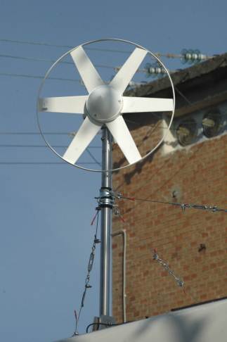

Ciao ho montato da tre anni il Rutland 504 con il suo regolatore dedicato al quale si puo' anche collegare un PV da 100W max.
Ovviamente ci deve essere vento, nelle specifiche si dice che inizia a caricare quando il vento raggiunge una velocita' di  5 Knots.
In Francia anche questo anno sulla costa atlantica ha funzionato alla grande, rumore  un po' quando gira a 30/40 Knots.
Io ho installato sul tetto del camper una piastra in acciao inox con un inserto a U al quale inserisco il generatore, append posso inserisco le foto.
Mi e' di aiuto sopratutto di notte quando i PV no caricano.

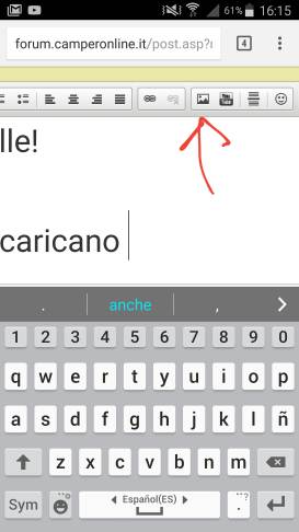

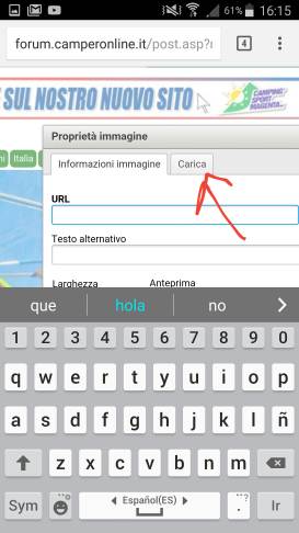

Le foto si caricano quando clicchi su rispondi a argomento: si aprirà la casella di risposta, nella quale troverai questa icona:
clicca vai scarica e scegli il file che vuoi caricare.
io l'ho fatto dal cellulare ma da PC funziona uguale.

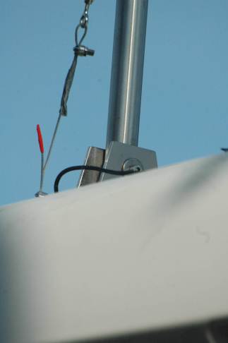

Il palo(150cm) e' inbullonato alla piastra con bulloni in acciao inox questo mi permette di piegarlo sul tetto quando viaggio. Nella foto si vedono i tiranti che pero' ho tolto.

ma il gruppo ventola-motore rimane sempre sopra o lo metti e togli secondo esigenze?
perché hai tolto i cavetti? immagino che fosse una rottura metterli e toglierli ogni volta.
non voglio immaginare il peso complessivo... vedo che chi ti ha fatto il lavoro coi tubi non si é certo risparmiato in quanto a acciaio. sembrerebbe un gran bel lavoro.

Il gruppo ventola motore e' inbullonato al tubo di acciaio (dove ho fatto passare i cavi) , nella parte inferiore del tubo dove escono i cavi ho messo i conettori che si usano per pannelli fotovoltaici i quali possono essere scollegati senza problemi quando devo toglierlo.
Quando non serve smonto il tubo che e' inbullonato alle due  spalle che si intravedono e che a loro volta sono saldate su una piastra in acciao inox.
La piastra con le spalle e il tubo le ho fatte fare da una azienda che produce banchi inox per bar ,supermercati, quattro anni fa' il tutto mi e' costato 100euro.
I cavi li ho tolti perche' non servono, inizialmente pensavo che girando alla massima velocita' non fosse stabile invece non e' cosi'.
Il peso totale ,gruppo motore ventola ,piastra tubo 15kg.

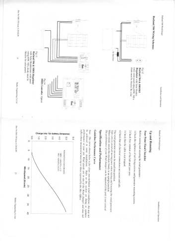

Esce a 12Ve vuole esclusivamente il suo regolatore come da schema allegato.

Inserito il 27/09/2016 alle: 22:20:46
In risposta al messaggio di epsoncolor del 27/09/2016 alle 21:44:40
E troppo sgranata indecision

Mi spiace ma meglio di cosi' non si riesce. resta comunque valido quanto ho dette ovvero il Rutland 504 produce 12V MA condizione essenziale ,diversamente non funziona, deve essere collegato al suo regolatore che viene venduto dalla Marlec UK ,produttrice del 504.
Il regolatore illustrato nell'allegato e' il modello (HRDi con dislpay)che permette di collegare anche UN  PV max 80W e da una serie di informazioni, poi esiste anche un modello piu' semplice senza display .
