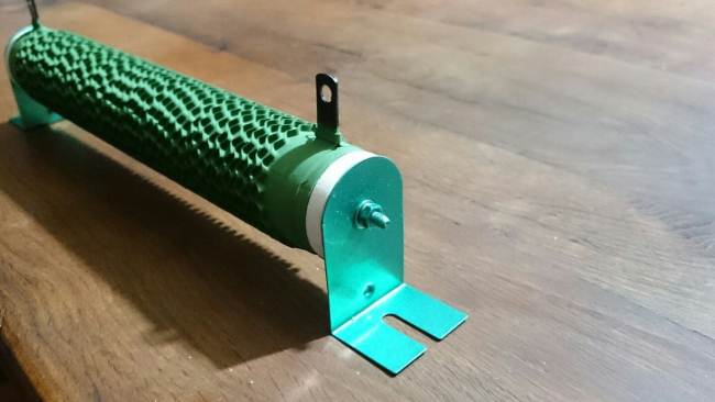

Sì, sono belle grosse, ho guardato nell'elenco dei prodotti che tengo monitorati sulla Baya ed ecco qua:
http://www.ebay.it/itm/17235218...
  da 300 W
http://www.ebay.it/itm/12V-600W...
   da 600 W
  (300W)
(600W)
Ciao da Dash

Dimensioni ?

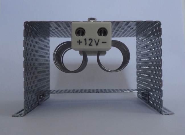

La 600W dall'annuncio è data così:
Size: L: 110mm, W 140mm, H: 80mm.
Nella descrizione inoltre dice:
It will dump 40A connected to 12V system, or can be use to slow down or stop wind generator.
ossia "dissiperà 40A connessa a un sistema a 12V, o può essere usata per rallentare o fermare un generatore eolico"
La 300W è -a occhio- lunga almeno 15 cm. Per dissipare una pala da 500W ce ne vogliono 2 in parallelo.
