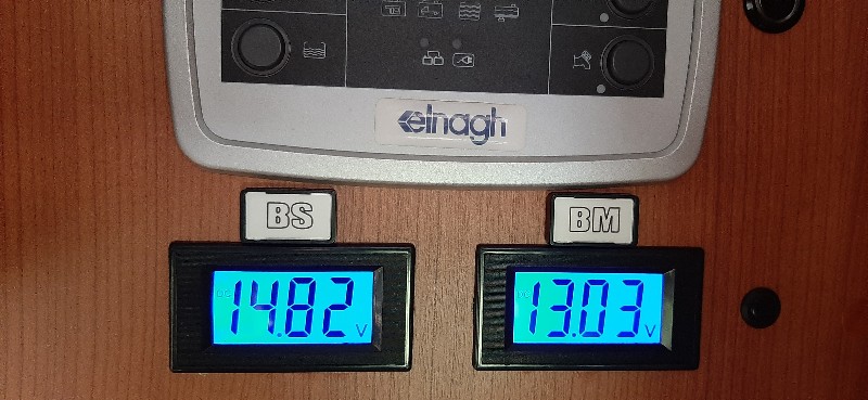

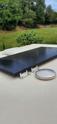

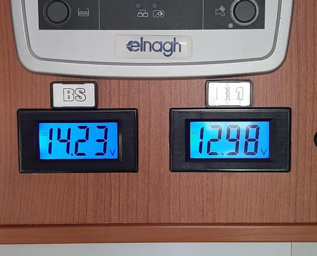

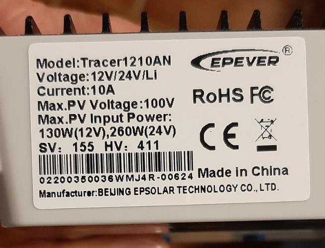

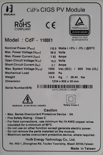

Buonasera a tutto il forum, oggi ho volito provare il pannello CIGS alla luce del sole, la giornata e stata parecchio nuvolosa, ma la corrente arrivava lo stesso al regolatore, prima di pranzo ho controllato un po la tensione e la corrente che arrivava alla batteria ed era tutto ok, la batteria è "a riposo" da un paio di settimane forse più. Dopo pranzo vado a ricontrollare e trovo:
Tensione del pannello 60V
Tensione della BS 14.8V  troppi secondo me
Continuava a salire quindi ho preferito rimettete il camper sotto la tettoia...

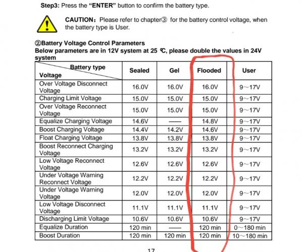

Il regolatore è settato, avendo una pb/acido da avviamento, su "FLOOD".
Inoltre la massima tensione del pannello (Impp)  dovrebbe essere 56.9V e la tensione a circuito aperto (Voc) 73.4V
Cosa ne pensate?
Ciaowink
e la corrente che arrivava alla batteria ed era tutto ok, la batteria è a riposo da un paio di settimane forse più. Dopo pranzo vado a ricontrollare e trovo:  Tensione del pannello 60V Tensione della BS 14.8V  troppi secondo me Continuava a salire quindi ho preferito rimettete il camper sotto la tettoia... Il regolatore è settato, avendo una pb/acido da avviamento, su FLOOD. Inoltre la massima tensione del pannello (Impp)  dovrebbe essere 56.9V e la tensione a circuito aperto (Voc) 73.4V Cosa ne pensate? Ciao Viaggiare apre la mente...
14,82 sono troppi se il settaggio è davvero quello che dici.
Però quello strumento che segna 14,82 non mi sembra un Fluke...
Hai modo di verificare la tensione della BS con un tester digitale?
Epever è un regolatore cinese, una verifica di quello che fa potrebbe essere utile.
- Verifica con un tester se la tensione con la quale ricarica la batteria raggiunge davvero i 14,82 Volt
- Controlla se scollegando il pannello fotovoltaico NON ci sia tensione che esce dai morsetti di ingresso del pannello.
- Verifica di non aver collegato nulla all'uscita "lampada" del regolatore, quei morsetti prelevano energia dal pannello solare lavorando in PWM e prelevando dalla BS solo quella che manca.
Hai un CIS ad alta tensione, evitiamo di attivare l'elettronica PWM che, visto le differenze di tensione,  potrebbe mandare in crisi l'MPPT.
Non sono sicurissimo al 100% di quello che ti ho detto, ma per sicurezza è meglio ignorare l'uscita "lampada" del regoatore, preleva dalla centralina del camper se devi alimentare qualcosa.
Marco.
non è che è la fase di "equalization", il mio vecchio Tracer 1206 ha questa particolarita' con Sealed e Flooded (14.6-14.8V)
Io l'ho impostato su Gel anche se ho una AGM perchè non avevo voglia che in rimessaggio arrivasse a quella tensione.
Renzo.

Ciao. Quel regolatore non sarà un fulke in lettura(magari) ma É relativamente  preciso.(ma nella foto non c'è la tensione del regolatore ma di un display?)
A me rileva per esempio 0.03v in più del tester costantemente. (ai morsetti del regolatore).
É un errore buono e soprattutto costante.
Comunque la tensione va rilevata ai poli e non su regolatore perché puoi avere una caduta rilevante ad alte correnti.

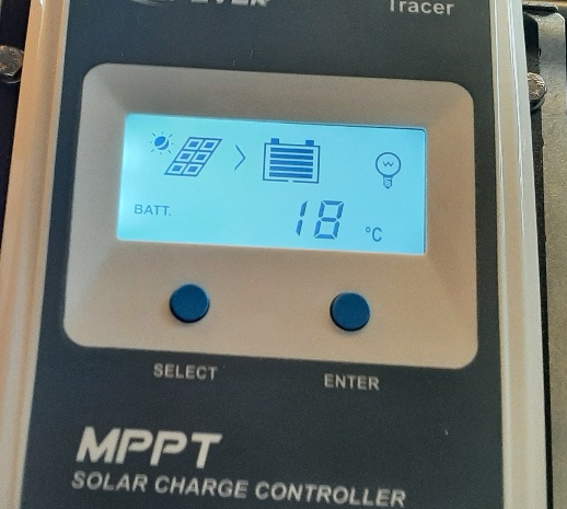

Detto questo, l impostazione Flooded, prevede 2 ore a 14.6v tutti i I gg e 14. 8 v 2 ore 1 volta al mese (il 28 del mese se la data è correttamente impostata).
Inoltre se hai inserito il sensore della temperatura conta che la tensione sale di 18 mV per grado in meno di temperatura. Livello 0 25 gradi.
Significa che con 15 gradi in cellula avrai circa 14.8v, al posto di 14.6.  E 15v se il giorno dell equalizzazione, al posto di 14.8.Con 5 gradi in cellula avrai circa 14.9/15.0 v, al posto di 14.6.E 15.2 v il giorno della equalizzazione, al posto di 14.8v.
Col caldo viceversa!
É la compensazione della temperatura ed è di fondamentale importanza se da molto freddo o molto caldo.
Detto questo, con una batteria agm io metterei quel regolatore su SEALED e non su flooded!
E se potessi lo settterei precisamente, valore per valore (sono una decina), manualmente , con il PC o Mt 50 o smartphone, Secondo la scheda tecnica della batteria.
I programmi predefiniti sono sempre medie per andare un pó bene per tutto.
Ma il produttore della batteria sa i parametri migliori per il suo prodotto (in teoria ha fatto dei test).
E tu puoi affinare ulteriormente la carica a seconda delle tue condizioni di utilizzo.
Ad esempio in rimessaggio con scarica giornaliera pari a 0, eliminare la fase assorbimento, o ridurla da 2 ore a 10 minuti al gg.

Dunque, cerco di rispondere a tutti...
l'uscita "CARICO" del regolatore l'ho disattivata, nulla è collegato e nulla collegherò a quei morsetti.
La lettura della tensione sui display cinesissimi è abbastanza affidabile, stessa lettura sul regolatore e già fatte in precedenza delle prove con un tester semiprofessionale.
A quanto pare come dice renzo quella tensione è la fase "equalize" del settaggio "Flodeed".
Non capisco però perchè sulla colonna "gel" (che potrei usare) questo valore sia assente. Potrei anche settare manualmente i valori ma non ho l'MT50 e nessun altro dispositivo collegato per i settaggi.
La temperatura era di 21°C circa, il cavo (6mm2) che va dal regolatore alla BS è lungo 50 cm.

Ciao. Il programma gel è senza equalizzazione GIUSTAMENTE perché le batterie gel si distruggono rapidamente con eccessi di tensione.
Si formano cavità nel gel irreversibili a causa della gassificazione (scissione elettrolitica di acqua in h e o).
Anche agm soffrono la eccessiva gassificazione anche se meno.
(nello scritto fatto sulle batterie É spiegato meglio).
Epever usa una equalizzazione blandissima per sicurezza ma anche poco efficace in caso di batterie da trazione pesante ad acido libero o stazionarie dove sarebbe necessaria a rimescolare l elettrolita liquido tramite ebollizione controllata e gassificazione forzata. . Comunque la puoi settare a molto di più in questi casi.
L equalizzazione vera si fa a tensioni tra 15 e 17 volt ma NON SI DEVE FARE MAI SU AGM E GEL E VRLA IN GENERE.

L impostazione FLOODED andrebbe usata solo con batterie ACIDO LIBERO APERTE CON POSSIBILITÀ DI RABBOCCO ACQUA A PIASTRA SPESSA O TUBOLARE come trazione o Opzs stazionarie(tipo troyan etc etc). Batterie stazionarie Opzs enormi non si possono mettere sul camper e pochi hanno le trazionarie.
Studi victronenergy hanno dimostrato che tensioni di mantenimento di 13.5/13.6, e di assorbimento non superiori a14. 2/14.4v e tempi di assorbimento piu brevi in caso di poca scarica, allungano leggermente la vita di VRLA gel e agm, riducendo la corrosione fisiologica della piastra positiva e la perdita irreversibile (sigillate) di acqua.
Se puoi setta via PC o mt50 secondo consigli del costruttore.
Altrimenti io con agm starei su sealed e con gel assolutamente su GEL senza EQ.

Se ha fatto la EQ, hai la data sballata, in quanto la dovrebbe fare il 28 del mese.
Ma non cambia nulla, sempre la fa 1 volta al mese.

Questa mattina ho settato il regolatore su "GEL" e sembra decisamente meglio...
Il cielo è sempre parzialmente nuvoloso (ma meglio di ieri)
Il pannello è abbastanza impolverato
Se dovesse mantenersi così potrei dire di essere soddisfatto dei settaggi, altrimenti dovrò prendere il pannellino MT 50 o il modulo bluetooth per configurare le impostazioni da "USER" e scegliere la ricarica migliore.

>PS: Una curiosità: come mai la BM si è "fermata" a 13V con il diodo + resistenza? Con 14.8V sulla BS mi sarei aspettato almeno  14V
Dato per buono il funzionamento dei due voltmetri, posso dedurre che oltre alla caduta di 0,7V sul diodo, ci sia anche la caduta sulla resistenza. E' vero che è da 0.68Ohm, ma per diagnosticare correttamente, occorre per prima cosa misurare la tensione sia sul diodo che la resistenza.
Renzo.

Questa mattina ho settato il regolatore su GEL e sembra decisamente meglio... Il cielo è sempre parzialmente nuvoloso (ma meglio di ieri) Il pannello è abbastanza impolverato Se dovesse mantenersi così
potrei dire di essere soddisfatto dei settaggi, altrimenti dovrò prendere il pannellino MT 50 o il modulo bluetooth per configurare le impostazioni da USER e scegliere la ricarica migliore. Ciao
Hai fatto piangere un rivenditore di batterie ... wink
Ciao...
Non ricordo che tipo di bs hai.
Comunque dai dati che hai postato, É EVIDENTE CHE LA BATTERIA È IPERCARICA (il regolatore tiene 14.2 o più Volt, con solo 0.2A!). Poco importano pannello sporco e nuvole. La corrente necessaria É minima.
Quindi in questa situazione hai fatto benissimo a mettere GEL.
In rimessaggio io personalmente abbasserei anche queste 2 ore quotidiane a 14 e oltre Volt a 10 /20minuti.  L'assorbimento É Infatti superfluo senza consumi.
Invece quando poi usi il mezzo, le rimetterei 2 ore.
(ma. Queste sono "finezze")
Quando usi il mezzo, se la batteria è agm o avviamento,  rimetti semplicemente SEALED.
Se è gel, tieni GEL.
Puoi evitare del tutto FLOODED. E meno che mai in rimessaggio.
PER capire se la tua batteria è carica É sufficiente che leggi corrente e tensione sul regolatore senza carichi connessi.
Se vedi meno di 2A x 100ah (2% di capacità nominale) a 14,x Volt, É 100% circa.
In mantenimiento a 13.8v dovresti leggere,sempre per una da 100ah, pochi decimi di ampere, o anche meno di 1 decimo.
Anche questo conferma una batteria al 100%.
La corrente assorbita da una batteria al pb agm completamente carica dopo lungi periodi di mantenimento (giorni) scende 0.3mA per ah a 13.6/13.8v.
(fiamm manuale tecnico).
Il valore cambia leggermente con batterie gel o avviamento, a causa della diversa Ri.
Comunque questi valori servono a valutare in varie fasi di carica(o a fine assorbimento o in mantenimento) se la batteria raggiunge il 100% regolarmente, e quindi il nostro impianto e i nostri parametri sono corretti.

In risposta al messaggio di renzo07 del 23/05/2021 alle 11:03:52
>PS: Una curiosità: come mai la BM si è fermata a 13V con il diodo + resistenza? Con 14.8V sulla BS mi sarei aspettato almeno  14V Dato per buono il funzionamento dei due voltmetri, posso dedurre che oltre alla caduta
di 0,7V sul diodo, ci sia anche la caduta sulla resistenza. E' vero che è da 0.68Ohm, ma per diagnosticare correttamente, occorre per prima cosa misurare la tensione sia sul diodo che la resistenza. Renzo.
Non ho misurato le tensioni su questi componenti, ma posso dirti che la resistenza era fredda, il diodo invece un po riscaldava...
Ciaowink

Ciao... Non ricordo che tipo di bs hai.  Comunque dai dati che hai postato, É EVIDENTE CHE LA BATTERIA È IPERCARICA (il regolatore tiene 14.2 o più Volt, con solo 0.2A!). Poco importano pannello sporco e nuvole. La corrente
necessaria É minima.  Quindi in questa situazione hai fatto benissimo a mettere GEL.  In rimessaggio io personalmente abbasserei anche queste 2 ore quotidiane a 14 e oltre Volt a 10 /20minuti.  L'assorbimento É Infatti superfluo senza consumi.  Invece quando poi usi il mezzo, le rimetterei 2 ore.  (ma. Queste sono finezze)  Quando usi il mezzo, se la batteria è agm o avviamento,  rimetti semplicemente SEALED.  Se è gel, tieni GEL.  Puoi evitare del tutto FLOODED. E meno che mai in rimessaggio.  PER capire se la tua batteria è carica É sufficiente che leggi corrente e tensione sul regolatore senza carichi connessi.  Se vedi meno di 2A x 100ah (2% di capacità nominale) a 14,x Volt, É 100% circa.  In mantenimiento a 13.8v dovresti leggere,sempre per una da 100ah, pochi decimi di ampere, o anche meno di 1 decimo.  Anche questo conferma una batteria al 100%. La corrente assorbita da una batteria al pb agm completamente carica dopo lungi periodi di mantenimento (giorni) scende 0.3mA per ah a 13.6/13.8v. (fiamm manuale tecnico).  Il valore cambia leggermente con batterie gel o avviamento, a causa della diversa Ri.  Comunque questi valori servono a valutare in varie fasi di carica(o a fine assorbimento o in mantenimento) se la batteria raggiunge il 100% regolarmente, e quindi il nostro impianto e i nostri parametri sono corretti.  ​​​​​​

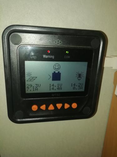

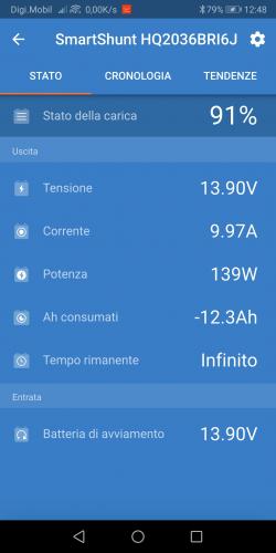

Per rimarcare il discorso caduta di tensione ai poli ad" alte" correnti di carica
Con cavi da regolatore a batteria aumentati personalmente a ben 16 mmq. (sono 1.8m di negativo e 1.8m di positivo)
Ho 14.08 sul regolatore (Mt 50 arrotonda ma lo smartphone lo da a 2 cifre).
14.4Amper di cui solo circa 10A vanno alla bs, 0.3A alle utenze a 12v e circa 4. 1A divisi tra inverter e batteria avviamento (la. bm É caricata in parallelo da un relè ad attivazione per tensione, e staccata in scarica, ma ogni mattina parte in realtà già carica, cosa non ideale)
Sui poli batteria servizi ci sono 13.90 volt! 0.18v di caduta  sui cavi del regolatore. Con 14.4 amper forniti.
In realtà la caduta é leggermente meno, 0.15v perché il regolatore segna 0.03v in più dello shunt in ogni condizione, a parità di tensione. Misurato tutto con tester per ricavare l errore.
Comunque... Impianti fatti "peggio" in una situazione simile possono tranquillamente arrivare a più di mezzo VOlt di caduta.
Da qui la necessità di misurare con tester ai poli in varie situazioni per renderci conto delle tensioni reali di carica e della caduta alle varie correnti di carica.
A meno di avere un regolatore con cavetti sensori di compensazione caduta sui poli... Che fanno le opportune correzioni dinamiche a ogni livello di corrente di carica.
La. Soluzione migliore É un regolatore vicinissimo alla bs, ma io non potevo.

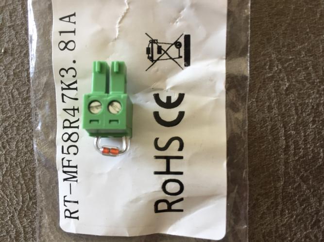

Mi aggancio a questo discorso perché ho letto nel tuo post che parli di sensore di temperatura.
Nella scatola del epever 1210an che ho montato da poco (con un pv 100w da 12v ma che mi da tranquillamente 22/23 volt e anche 24 sul display del regolatore) ho trovato questo spinotto che serve per collegare i cavi del sensore di temperatura, l’ho trovato montato così nel sacchetto e quel componente che è collegato sembra una resistenza.
Domanda: ma bisogna montarlo così com’è ugualmente nella suo alloggiamento del regolatore?
Grazie della risposta se qualcuno ne conosce l’utilizzo

Mi aggancio a questo discorso perché ho letto nel tuo post che parli di sensore di temperatura. Nella scatola del epever 1210an che ho montato da poco (con un pv 100w da 12v ma che mi da tranquillamente 22/23 volt e anche
24 sul display del regolatore) ho trovato questo spinotto che serve per collegare i cavi del sensore di temperatura, l’ho trovato montato così nel sacchetto e quel componente che è collegato sembra una resistenza. Domanda: ma bisogna montarlo così com’è ugualmente nella suo alloggiamento del regolatore? Grazie della risposta se qualcuno ne conosce l’utilizzo
Quello è il sensore tenperatura a corredo con il regolatore e va montato se il regolatore è nella stessa zona di temperatura della batteria che deve ricaricare.
Se invece il regolatore è lontano dalla batteria (sconsigliato, ma nel 90% dei casi è così) bisogna prendere la sonda di temperatura lunga, connetterla al posto della originale e portarla sopra alla batteria (non mi ricordo se il cavo è lungo un paio di metri) ad un costo irrisorio, mi sembra 4 o 5 euri.
