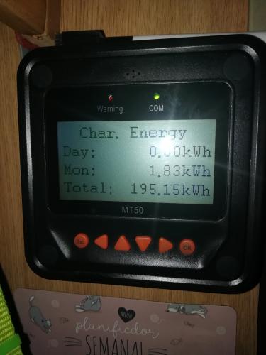

Ciao! Anche con me hanno sempre risposto... Velocemente... Invece qual era il problema? Comunque cone praticità per avere un display a portata di mano ti consiglio questo... IMG_20190603_004900(1).jpgé decisamente più pratico del wifi/Bluetooth... Io li ho entrambi e uso oramai solo il display remoto frown
