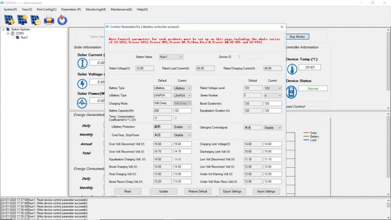

Devi scaricare dal sito
https://www.epsolarpv.com/downs...
questo .zip: Charge Controller V1.95-Windows
Devi avere l'apposito cavo USB RS485 converter.
Fai partire il programma ti dovrebbe trovare la seriale COM3, fai Read parameter, metti LiBattery Type come User, penso ti proponga già la 200Ah, modifichi in base alle caratteristiche della tua batteria...praticamente nulla perché la maggior parte hanno il valore ma non operano e fai Write.
Questa sotto è la schermata dove operi, proverai a mettere 4 nel parametro delle celle, ma poi scriverà sempre 3

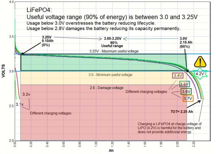

Ciro e Francesco mi state sopravvalutando, se mi chiedete come caricare nel gavone 500kg di moto posso rispondervi con cognizione di causa, riguardo a LFP e PV, posso dire più cosa non fare, molto meno cosa fare, visto i risultati non positivi che ho avuto, poi io non consiglio nessuno se non sono certo di quello che dico e non l'ho provato di persona.
Riguardo alla modalità di carica delle LFP, onestamente, pur avendo esperienza personale e pur avendo letto tutto il possibile in giro, non c'ho ancora capito una mazza...magari riguardo BMS, equalizzatore e case per le LFP si.
Esempio, a me il venditore consigliava di caricarle a 14.6V, ma visto i grafici, ancora non ho capito perchè, e per il momento nessuno me lo ha spiegato; quindi seguo con attenzione, magari tutti insieme riusciamo a creare dei punti fermi.
A naso, che il Boost abbia una tensione più alta del mantenimento mi sembra corretto; se sto scaricando con alta corrente una batteria, quando tolgo il carico, la tensione della batteria risale, e non poco, ho visto anche 1V dagli 11V, lo stesso immagino ricaricando, appeno tolgo una ricarica a corrente elevata, la tensione della batteria si riposiziona più bassa, se sono in mantenimento di carica o prelevo poco, la tensione della batteria invece cambierà poco.
Riporto il grafico

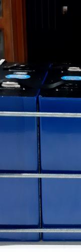

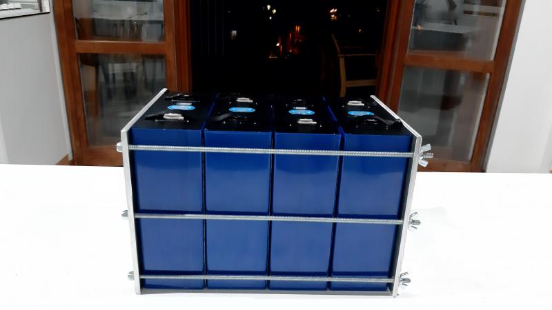

Le celle con cui ho fatto questa batteria sono quelle "economiche", quelle da 3.65 V prodotte da CALT (vendute per Grado A, ma ... ),   BMS  smart  di marca JBD  150 Ah,  l'equalizzatore attivo c'è ma non so di che marca sia.
Le celle sono state isolate con fogli di vetroresina e compresse con due lastre di Alluminio da 6mm e il case è in ferro.

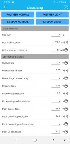

Questi sono i settaggi del BMS
