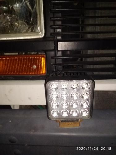

Io quei faretti li ho quasi uguali16062491078818033697615915844451.jpg (non messi da me) come antinebbia sul camper!!
Fanno luce e parecchia.
Siano 15 watt o 48 watt, in entrambi i casi 400 watt di pannelli non possono reintegrare 1500 wattora al giorno! Nemmeno se ci sbattiamo per terralaugh.
1500 wattora circa (15 watt x 13 fatetti x 8 ore).
Il mio pannello da 300 watt adesso a Tenerife fa 900 wattora al giorno potwnziali  in condizioni (rarissime) di cielo sempre sereno. Forse mille? Non so non ho mai provato a lasciare un grosso carico acceso ad assorbire tutto quello che fa il pannello dall alba al tramonto...
Ok i tuoi saranno orientati e il mio no...i tuoi sono 400 e il mio 300.
Ma io sono a Tenerife, il sole sorge alle 8.00 e tramonta alle 18.30 anche in inverno.
A Napoli credo che la luce sia di meno. E abbastanza.
In estate invece avrai 1500 wattora al giorno e anche di piu...in condizioni ottimali.
