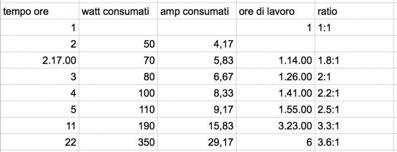

ciao, aggiorno il topic con i test effettuati fin'ora.
il frigo monta un compressore a 220v da 60watt.
sotto i test che ho fatto per rilevarne i consumi, che mi serviranno poi per decidere se stare a 220 con inverter (leggere più sotto) o se montare il compressore danfoss a 12v.
bene, le considerazioni sulla tabella sopra, mi fanno ben sperare che anche andando ad inverter, ipotizzando una dispersione del 10%, nelle 24 ore il frigo+inverter potrebbe consumare sui 35 amp.
Con il pannello potrei sopperire alla richiesta del frigo (in estate, in inverno la vedo dura).
il ratio è di 3,6:1 quindi (a spanne) il compressore funziona 15 minuti ogni ora.
sarebbe bello avere lo stesso frigo a 12v per confrontarne i consumi...
