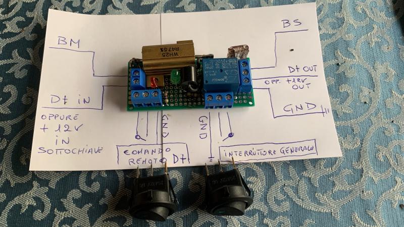

mi interessa molto anche la questione ricarica della batteria di avviamento:
dallo schema sembra che tutto sia affidato soltanto all´alternatore e a quel piccolo caricabatterie 230-12.
Ordunque, volendo sempre mantenere sotto carica la batteria di avviamento, sfruttando il solare, quale componente consigliereste, visto che gli Orion DC.Dc non sono bidirezionali?

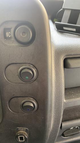

Ti servirebbe qualcosa del genere:
Attivazione manuale del dc-dc dal posto guida e diodo+resistenza per il mantenimento della BM.
Quando attivi il dc-dc il diodo viene automaticamente disconnesso.
Il tutto comandabile comodamente quando sei al volante.

Ti servirebbe qualcosa del genere: Attivazione manuale del dc-dc dal posto guida e diodo+resistenza per il mantenimento della BM.  Quando attivi il dc-dc il diodo viene automaticamente disconnesso.  Il tutto comandabile comodamente quando sei al volante.   Ciro.
Questa la vedo una soluzione gia molto più seria che il diodo e la resistenza che lasciano circolare corrente non solo quando c'è una ricarica da solare o rete ma anche quando è in moto il motore creando un loop infinito
Ancora meglio sconnettere il diodo +R anche quando non c'è nessuna ricarica, e ancora meglio toglierli proprio e usare un piccolo DC/DC che si attiva solo quando il motore e spento (come quello che hai messo tu) ma solo se c'è una ricarica da solare e/o rete
Ci sto lavorando poi ti dico..
Ancora meglio sconnettere il diodo +R anche quando non c'è nessuna ricarica, e ancora meglio toglierli proprio e usare un piccolo DC/DC che si attiva solo quando il motore e spento (come quello che hai messo tu) ma solo se c'è una ricarica da solare e/o rete Ci sto lavorando poi ti dico..
Certamente, ho fatto una prova anche utilizzando uno di questi
Uscita 12V 3A in luogo del diodo, nessun problema per tensione di ritorno da BM a BS proprio perche quella della BS al litio è maggiore, a volte di soli pochi decimi di V ma, pur sempre maggiore.
Considera anche che il BMS stacca al raggiungimento dei 12,6V (almeno nei miei settaggi), non ho riscontrato problemi.
Ciro.

Certamente, ho fatto una prova anche utilizzando uno di questi Uscita 12V 3A in luogo del diodo, nessun problema per tensione di ritorno da BM a BS proprio perche quella della BS al litio è maggiore, a volte di soli pochi
decimi di V ma, pur sempre maggiore.  Considera anche che il BMS stacca al raggiungimento dei 12,6V (almeno nei miei settaggi), non ho riscontrato problemi.  Ciro.
Quello però deve sganciarsi sia quando il motore è in moto, sia quando non è presente una ricarica da solare o rete per evitare che consumi sempre
deve attivarsi ad una doppia condizione, motore spento e ricarica da solare o rete presenti
Ce ne sono con l'ingresso enable (d+) e va alimentato in un certo modo ma prima devo provarlo, se funziona bene lo pubblico, ci avevo gia provato in passato ma trascurando un aspetto che adesso credo di aver risolto
appena avrò finito con l'assemblaggio della batteria al litio.. wink

Quello però deve sganciarsi sia quando il motore è in moto, sia quando non è presente una ricarica da solare o rete per evitare che consumi sempre deve attivarsi ad una doppia condizione, motore spento e ricarica da solare
o rete presenti Ce ne sono con l'ingresso enable (d+) e va alimentato in un certo modo ma prima devo provarlo, se funziona bene lo pubblico, ci avevo gia provato in passato ma trascurando un aspetto che adesso credo di aver risolto appena avrò finito con l'assemblaggio della batteria al litio..
Bene, attendo notizie riguardo alla nuova BS.
Ciro.
P. S. Potrei provare ad utilizzare un secondo relè ma devo generare una caduta pur restando nel range di attivazione della bobina, forse con diversi diodi in serie.
