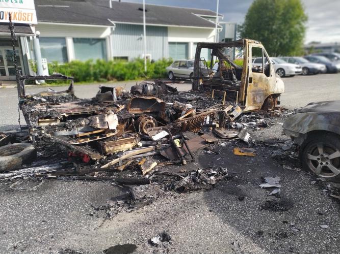

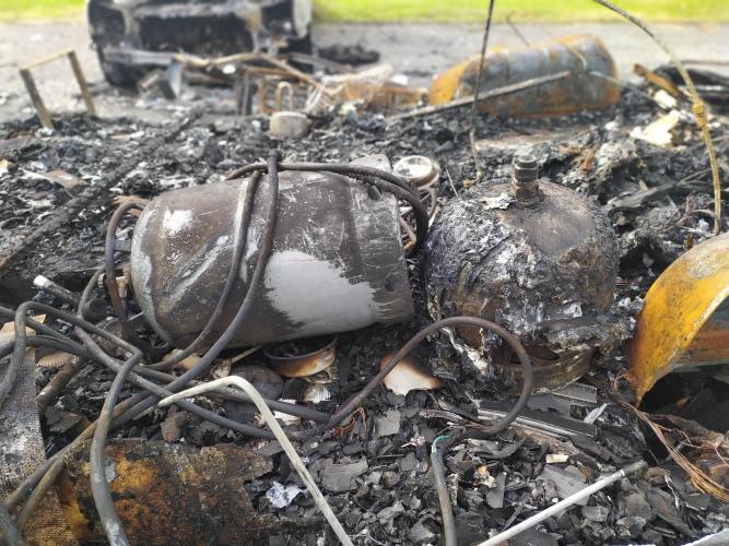

Visto l'anno scorso in Lapponia finlandese; probabilmente non avevano un estintore, niente di niente a bordo...
Era successo il giorno prima, appena il tempo di mettersi in salvo, mi riferirono.
Nella seconda foto si vedono due bombole di propano, una metallica collegata, ma pare fosse chiusa, e una in composito, fortunatamente intatte.

Certo... Viste le foto di wippetindecision... Significative direi
