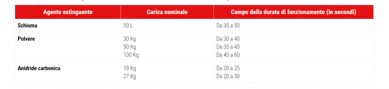

Ho trovato in rete una tabella riassuntiva con la durata in secondi in base al tipo di estintore. Immagine%202021-05-07%20203103.png

Per confrntare gli estintori non si guardano i secondi enfatizzati dalla pubblicità ma i numeri abbinati alle classi estinguenti calcolati secondo precise norme uguali per tutti.
Un estintore con un ridicolo foro di uscita piccolo durerebbe tantissimo...
Non tutti i numeri sono utilizzati, es 34A, 233B C... ma solo 1 . 2 . 3 . 5 . 8 . 13 . 21 . 34 . 55 . 89 . 144 . 233 . 377 . 610  ecc, si tratta dei numeri della Successione di Fibonacci.

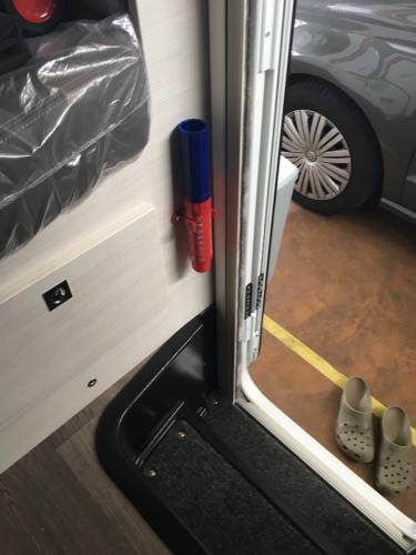

Io ne ho uno in camper a fianco della porta di accesso cellula da 100 secondi. In cabina ne ho uno a CO2 da 5 kg. Ovviamente spero di non usarli mai ….quello a CO2 mi da più certezze, ma un estintore a CO2 a fianco della porta di accesso non ci sarebbe stato e quindi ho optato per quello. Ho visto qualche video di prova e sembra abbastanza efficace.

Eccolo installato:
Questo è un video esplicativo.
Ho anche fatto una prova e non è proprio così efficace come sembra dal video, però se si riesce a prendere l'incendio all'origine probabilmente qualcosa si riesce a fare.

Per affrontare un incendio a 20 cm di distanza dal fuoco si deve essere del mestiere.
Ma chi è de mestiare compra qualcos'altro...non certo un 13B da usare a soli 20 cm dalle fiamme...
Leggeteli bene i numeri abbinati alle classi A, B, C ecc, sono solo loro che ci dicono di che oggetto si tratta.

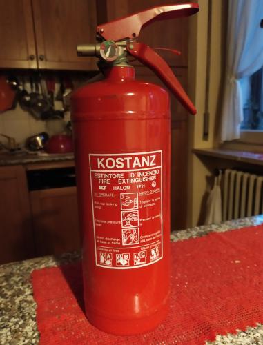

Però riuscii a farmene dare uno e a ricaricarlo anni dopo
Non è però da camper come formato, lo tengo in cucina a casa.
Per il camper ne avevo uno ex-dotazione barchetta, ora devo attrezzarmi.

Finchè si trovava l'Halon li avevo anch'io. Ma ora non si trovano più per i nostri usi. Ne ho 2 piccoli (1 e 2 kg)  in casetta in giardino, ma sono ormai sotto il livello minimo e non so dove buttare le bombole... Io penso che con il Mangiafuoco si possa spegnere un frigo che "comincia" a bruciare, oppure un principio di incendio dovuto magari ad un improvvido fuochista della domenica, Ma anche con quello a CO2, se c'è una fiammella ok, altrimenti la fuga resta l'unica soluzione... Sono comunque piccoli per essere sufficienti a domare un incendio avviato...

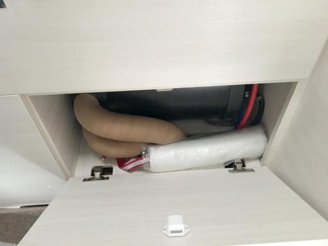

Ho anche la coperta ignifuga,. 1,20 x 1,80, sotto la cucina.
Adesso l'ho tolta dal sacchetto...
