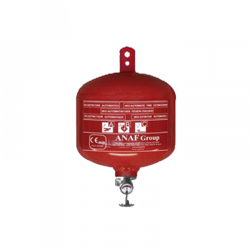

Un estintore automatico non è sostituibile da uno manuale.
Restando sugli estintori a polvere, quelli automatici da 3 Kg costano 50€
Come QUESTO
E 3 kg a polvere in un vano chiuso fanno abbastanza, ma ci sono anche più piccoli da 1 Kg.
Esistono anche dei sistemi completi composti da tubazioni, varie testine di dispersione automatiche, ed estintore centralizzato.

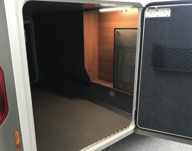

Secondo me è troppo grande il vano e rischi che il gas contenuto nel freosticker si disperda in tutto il garage rendendolo inutile. Io ho messo due ferosticker nel vano batterie ma è molto piccolo e una volta fuoriuscito il gas rimane all'interno del vano per far si che la reazione con il fuoco sia consistente.
