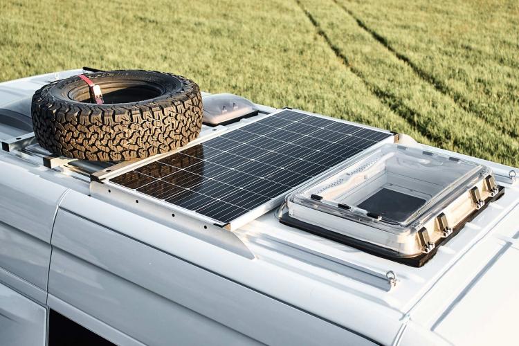

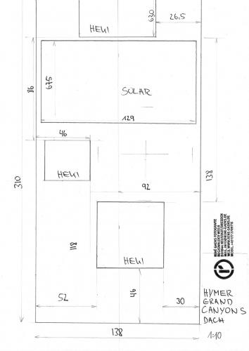

Riguardo al pannello, penso che la dimensione massima sfruttabile dovrebbe essere circa 130x70 e quindi non penso che possa avere molti Watt.
Ho trovato in rete immagini di montaggio pannello su quel mezzo:
certo non metterei la ruota li sopra che poi in Francia superando i 3m diventa un problema, e la metterei sul portellone dove non da fastidio, ma per quanto riguarda il pannello non cambia perchè sono gli oblo a dare il limite. Tra l altro metterei anche dietro un oblo uguale a quello davanti.
Quindi da li il mio discorso che ovviamente la persona saggia massimizza il solare che è comunque gratis e sfruttabile, ma di fronte a certi vincoli per forza bisogna diversificare le fonti di ricarica, contando piu che altro su un EFOY per i periodi di sosta (che possono anche diventare di parecchi giorni o teoricamente infiniti, se servisse, oppure una ricarica rapida anche con brevissimi spostamenti. Tutto messo assieme, dovrebbe dare un buon compromesso.

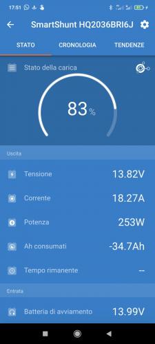

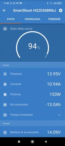

Tommaso, Fermo restando che il DC DC ha anche altri vantaggi, qui vedi come carica delle AGM un alternatore da soli 55A con un cavo grosso e corto.
Mi sono messo in viaggio con batterie a 94% e frigo acceso su inverter.
Caricava più di 10A a circa 14v con costanza.
Qui invece caricava 18A con batterie a 83% sempre con frigo su inverter
In emtrambe le occasioni il pannello contribuiva pochissimo perché o v era la nebbia spessissima come stamattina o erano le 18.00.
Con il cavo originale avrei nella prima foto 0,x AMPER e nella seconda 2 o 3A...
C'è qualcuno che pensa che per caricare così da alternatore servono per forza le litio.
No, le litio servono per caricare 80 o 100A.
Ma per caricare 30 o 40A bastano AGM e un impianto come si deve, anche con un alternatore da solo 55A
