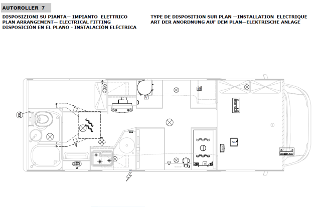

Guardando lo schema Rollerteam dell'impianto elettrico, la sapresti identificare?
A meno che sia la scatoletta dietro al sedile passeggero dove ci sono tutti i fusibili (marcata come FUSE nello schema).

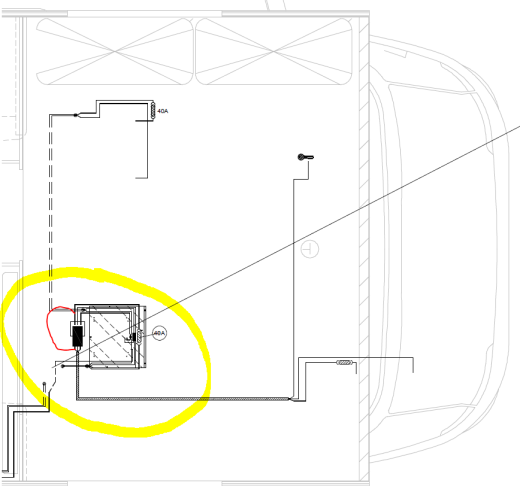

Penso di aver trovato, la zona cerchiata di giallo nella figura, giusto?
Ed il circuito diodo resistenza lo metto in modo da collegare i positivi tra le due batterie come ho indicato sulla linea rossa?

Dalla figura non è ben chiaro, comunque una volta che hai rintracciato i positivi della BM e della BS con il tester collega il circuito in modo che la corrente vada dalla BS alla BM e non viceversa.

La linea bianca che c'è sul diodo deve stare dalla parte della BM
Dal sito di M48 c'è anche un'immagine dove si vede bene la linea bianca (dalla parte del simbolo +BM):
