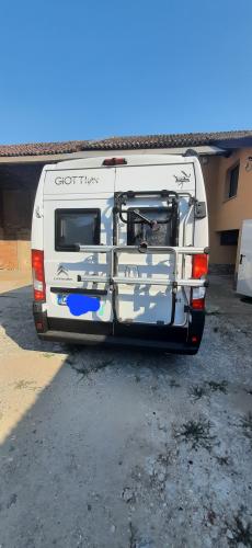

Il mio portabici è questo che metto in foto... Essendo non centrale ma su portellone la mia paura era di farlo fuoriuscire sul lato sinistro. Ma tra l'altro va appoggiato sulle canaline o quelle vanno rimosse?
​. Ne ho trovato uno da 500litri

Il mio portabici è questo che metto in foto... Essendo non centrale ma su portellone la mia paura era di farlo fuoriuscire sul lato sinistro. Ma tra l'altro va appoggiato sulle canaline o quelle vanno rimosse?  ​. Ne ho trovato uno da 500litri
lato sinistra eguale lato guida
Quindi parli del lato destro
Scusa ma quando metti le bici copri le luci e sporgono di poco ma sporgono
io ho lo stesso portabici ma le canaline sono sbilanciate verso sinistra lasciando libero il faro dx, inoltre le bici sporgono sempre (salvo che non abbiano ruote molto piccole) rispetto alle canaline, quindi in quel modo le bici sporgerebbero papecchio oltre la sagoma del mezzo, ma ce le hai mai portate sopra?
