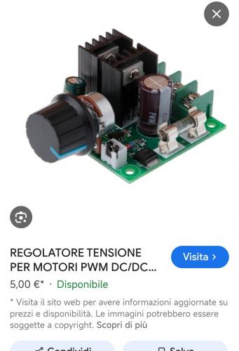

Dovrebbe essere lo stesso modello che ho nella doccia, senza regolazione della velocità e deviatore per immissione/estrazione aria, dammi conferma.
Ho risolto con un regolatore di tensione sull'alimentazione in ingresso 12v, ce ne sono vari modelli, l'importante è che supporti un carico di almeno 10A.
Questo è solo un esempio.

L^Oblo e quello che dici tu.
ne compro uno,
lo provo e poi ti dico.
grazie miille.
