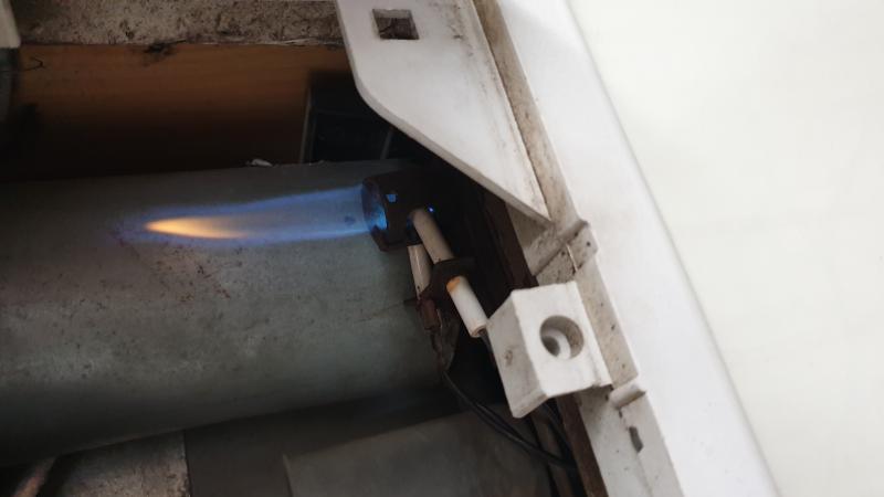

Buongiorno, dopo la pulizia del bruciatore e dell'ugello20190728_114006(1).jpgho ottenuto questo risultato,secondo voi è buona la fiammella ?

Non direi....devil
11/01/2007 37504
Inserito il 28/07/2019 alle: 12:31:47
come uccello se fosse un merlo prova a dargli più aria , scherzi a parte quella fiammella è floscia e carente di aria comburente , doversti pulire bene l'interno della rampa gas e controllare se i due forellini venturi siano liberi . si tartta di un frigo a selezione fonte energetica automatica oppure manuale ?

Ha sia la selezione automatica che manuale ,quali sono i fori della aria ?se sono i 2 vicino all ingresso del gas li ho puliti insieme a tutta la rampa.

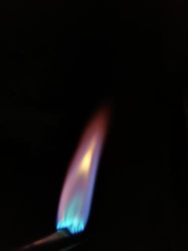

... A parte la punta gialla su cui non mi pronuncio, l altezza mi sembra bene o male quella che ho sul mio frigo, anzi forse di più... Più di questo non sono riuscito a ottenere pulendo IMG_20190218_184543(1).jpgIMG_20190218_184558(1).jpg

ok frigo con selezione automatica e presumo doppia porta , dici che hai pulito la rampa gas ma non dici come , ora ti chiedo se sai quale è la rampa gas e dove sono ubicati i fori venturi

il bruciatore del tuo frigo quasi trentennale non è minimamente paragonabile al bruciatore di un frigo automatico da 150 lt doppia porta , tuttavia la fiammella del tuo frigo alla base è bella corposa e oltre che vederla la sentirai quindi la ritengo buona , quella punta gialla la elimini quasi totalmente se utilizzi miscela di gpl scarsa di propano , non meravigliarti perchè non mi sto confondendo , ripeto miscela scarsa di poropano

Quindi dici che può andare bene così? Comunque il mio frigo è un 110 lt  dometic rm7605 di 13 anni.
Quali sono i fori venturi ?
11/01/2007 37504
Inserito il 28/07/2019 alle: 18:15:30
non so perchè ma ero convinto si tratatva di un frigo doppia porta , tuttavia quella fiammella per come la vedo direi che è un po floscia e carente di aria comburente , per il sottoscrito l'ugello non è completamente libero e la rampa gas al suo interno non è stata pulita , i fori venturi sono all'inizio rampa subito dopo l'ugello , la rampa gas e quel tratto che dall'ugello va al fornelletto ,
ti suggerisco scollegare il tubo gas poi toglire l'ugello facendo attenzione a non perderlo , scollegato il tubo gas e tolto l'ugello devi togliere tutto il corpo bruciatore e con bruciatore in mano attraverso il foro dell'ugello con uno scovulino pulisci tutto l'interno della rampa gas poi con aria compressa soffi per bene  , ovviamente per toglire il corpo bruciatore dovrai toglire la staffa che blocca le due candelette avvitata sopra alla rampa gas
ora dovrai pulire l'ugello soffiandolo con aria compressa dal lato opposto del flusso gas , se prima di soffiarlo lo metti a bagno per circa 20 minuti in diluente sarebbe meglio , comunque se in 13 anni l'ugello non è mai stato sostituito ti consiglio di sostituirlo
ribadisco che quella fiammella per il sottoscritto è floscia causa ugello non completamente libero e carente di aria comburente causa rampa gas non completamente libera , la fiammella oltre che vederla se ti avvicini devi anche sentirla , la resa del frigo con quella fiammella non sarà ottimale
una leggera punta gialla solitamente è causata dal gpl con miscela ricca di propano quindi da quel lato non si può fare nulla ma nel tuo caso quella combustione non la ritengo regolare però ci sei quasi vicino , visto che toglierai tutto il corpo bruciatore approfittane per pulire anche il camino togliendo prima la spirale elicoidale interna poi lo pulisci con uno scovulo per bottiglie

Ciao, io non ho esperienza di fiammelle di frigo più grandi, quella della autore del post mi sembrava alta il giusto, se il suo frigo è diverso come dici, allora non mi pronuncio...
Riguardo la mia, ormai girando tra Italia e Spagna, uso il gas che trovo di volta in volta senza preoccuparmi troppo smiley​​​​​​.
Il frigo va, a volte bene, a volte meno bene... Fortunatamente in estate di giorno lo metto a 220 con inverter ed ha una buona stabilità..
Tralaltro riporto che ora con l altro camper con frigo sempre electrolux primi anni 90ma con accensione automatico e freezer a tutta larghezza,ho avuto modo di paragonare i 2 e inspiegabilmente in certe condizioni prevale l uno, in altre condizioni prevale l altrosurprise
Sono arrivato alla conclusione che questi vecchi frigoriferi ad ammoniaca Trivalenti, hanno un sistema davvero complesso e mooolto delicato negli equilibri... Sensibili a temperature, umidità e anche al vento che può raffreddare poco o troppo il condensatore (si chiama così??).
Quindi siamo diventati funamboli del trivalente, visto che questo accrocchio di 30 anni ci mantiene gli alimenti da più di un anno senza ancora averci fatto intossicarelaughlaughlaugh
