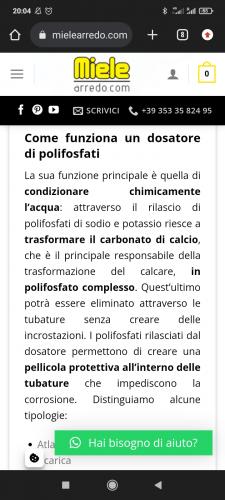

Ho letto velocemente questo articolo
https://mielearredo.com/dosator...
Avrei alcune domande...
1) dosatore ai polifosfati e questo Philips sono la stessa cosa?
2)dice che cambia chimicamente i sali di calcio e magnesio in modo che non fanno incrostazioni e creata una pellicola protettiva su tubature etc.
E che le incrostazioni aumentano con gli sbalzi termici.
Ergo per il filtro evaporativo è totalmente inutile? O previene le incrostazioni anche lì?
Inoltre dice che è obbligatorio in casa sui boiler e caldaie. Non lo sapevo. Quantomeno farà bene al boiler Truma no?

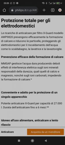

Ho solo trovato questa spiegazione generica.
MMSAP è la scritta che c'è su ogni pastiglia dei sacchetti.
Dice"deboli effetti di interferenza elettrica sugli ioni responsabili della durezza"cool
Mi sa che è proprio quello che fanno i polifosfati.

Questo filtro Philips non menziona i polifosfati da nessuna parte. Però sono comunque pastiglie, con un brevetto loro
 Non si può ricaricare (almeno non è previsto) , con i cristalli di polifosfati nei barattoli.
Le pastiglie sono bianche infatti, diverse da quelle di polifosfati.
Il risultato è che non addolcisce niente.
Scrivono che crea delle piccole interferenze nel campo elettrico degli ioni, o qualcosa del genere. E questo frena il deposito dei sali di calcio.
