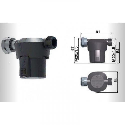

Il nuovo è sicuramente molto piu compatto:
per esempio da me il vecchio non ci stava, il nuovo dovrebbe starci.
Poi la cartuccia del vecchi costava parecchio, mi sembra, mentre quella del nuovo costa attorno a 1,6 euro piu o meno, e non è un vantaggio da poco.
Il nuovo poi mi sembra che si apra in maniera molto piu semplice e senza attrezzi.
Se non è ancora disponibile, attenderei per il nuovo.

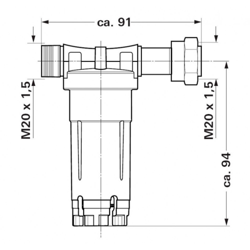

Grazie a tutti, i vecchi sono in offerta a 99 euro a magenta, i nuovi li trovi da campingplus24.de
Se lo metto e se ci stanno quasi quasi metto quelli vecchi al fine di evitare sporcizie nel frigo e nella combi. Sul nuovo Oasi540 appena preso mi sembra non sia semplice smontare il bruciatore del frigo dalla griglia esterna. Almeno i filtri li cambi di rado.
Avete anche le dimensioni del vecchio filtro?
Massi
Modificato da massi68 il 29/09/2019 alle 21:41:40
12/11/2006 59237
Inserito il 29/09/2019 alle: 22:07:36
In risposta al messaggio di massi68 del 29/09/2019 alle 21:36:52
Grazie a tutti, i vecchi sono in offerta a 99 euro a magenta, i nuovi li trovi da campingplus24.de Se lo metto e se ci stanno quasi quasi metto quelli vecchi al fine di evitare sporcizie nel frigo e nella combi. Sul nuovo
Oasi540 appena preso mi sembra non sia semplice smontare il bruciatore del frigo dalla griglia esterna. Almeno i filtri li cambi di rado. Avete anche le dimensioni del vecchio filtro? Massi
Il vecchio è quasi il doppio
guarda anche il costo delle cartucce, ho visto in un sito online, il primo che ho trovato il pacco con 10 cartucce del nuovo tipo a 16 euro mentre se non sbaglio UNA sola cartuccia del vecchio tipo costa sui 20 euro circa.
Nel tempo potrebbe essere molto piu economico il nuovo anche se inizialmente costasse un po di piu.
