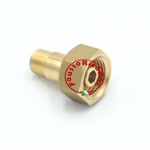

per questo aggiungo questo:
https://aeffecamping.it/accesso...
con questo raccordo omologato e originale truma avrei ottenuto lo stesso risultato, ma aime` ho trovato prima l`altro
in pratica con il raccordo maschio sopra citato andrebbe al filtro truma, poi con un comune tubo 10mm si raggiungerebbe l`altro capo potendo mettere qualsiasi altro raccordo al posto di quello per regolatori truma, compreso un 1/2 sx da da gas o comunque arrivarci con adattatori omologati e creati per il gas. quindi poi il riduttore e via dentro al camper.
un saluto a te e buona domenica

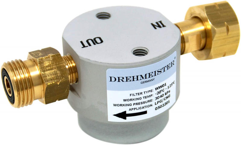

Intervengo solo per segnalare che nel mercato accessori camper, Tedesco, esiste un FILTRO GAS apposito da avvitare sulla bombola e sul quale avvitare un normale regolatore:
come si vede dalla foto, però ha sia ingresso che uscita con standard bombola Tedesca, ma a me non sembra un grosso problema, o almeno risolvibile.
Il filtro ha filetto di ingresso e di uscita (sul corpo del filtro) da 1/4" normale, e quindi si potrebbe sostituire i due attacchi in ottone con altri adatti alla bombola Italiana
per esempio come questo:
e poi si trova anche il maschio , cercando in rete.
Oppure in maniera piu immediata, interponendo un adattatore da bombola Italiana a regolatore tedesco e in uscita un adattatore da bombola Tedesca a regolatore italiano (o usare un regolatore con attacco Tedesco)
In tal caso si avrebeb il vantaggio andando in giro per l Europa di potere usare bombole tedesce o della maggioranza delel nazioni che usano lo standard Tedesco.
Questo tecnoicamente, ma non so se vada bene anche legalmente o se si vada contro qualche normativa etc....ognuno si informi.

ok Tommaso quel filtro tedesco pare sia interessante ma di specifico sulla normativa non trovo nulla tranne quel che dichiarano sulla vendita sotto riportato in grassetto con copia/incolla
__________________________________________________________________
Filtro bombola/bombola del gas DREHMEISTER per il montaggio diretto sulla valvola di estrazione della bombola del gas/bombola del gas o per il montaggio nella scatola del gas. L'inserto del filtro sostituibile è realizzato in materiale in fibra di vetro.
Entrata filtro: 21,8 sx - dritta
Uscita filtro: G. 12 (L21,8 x 1/14 sx) Attacco bombola - dritta
Tipo di gas: GPL (propano/butano)
Pressione di esercizio: fino a 30,4 bar
Temperatura di lavoro: da -20° a 125°.
Dimensioni: 12 x 5,5 x 5,2 cm (L x P x A)
Peso: 361 grammi
L'elemento filtrante è costituito da una miscela di microfibra di vetro borosilicato di alta qualità e soddisfa i seguenti standard:
TAPPI T410
TAPPI T251
DIN 53'887
ASTM E1294
ISO 16889
TAPPI T403
_________________________________________________________________________
 della norma UNI non specificano nulla ne tantomeno dal loro ente normativo DWGW  , la DIN 53887 non so a cosa si riferisce e la ASTM E 1294 pare sia una prova di laboratorio , se quel filtro avesse una regolare certificazione di prodotto e lo fornissero anche con attacchi per bombola Italia sarebbe veramente interessante , bisognerebbe interpellare l'azienda e farsi inviare la documentazione tecnica/legislativa
