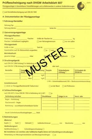

In Germania mi sembra che gli impianti gas dei camper vadano controllati obbligatoriamente da un ente (o tecnico, non ricordo) ogni anno e tenuto un libretto, e quindi suppongo che quel filtro almeno in Germania sia regolare,
ma è solo supposizione. Le descrizioni dei prodotti che riporta Amazon, sono sempre incomplete, maccheroniche e tradotte male, e quindi meglio non farci affidamento. Però, penso che cercando in rete si possa trovare qualche sito tedesco, forse anche quello del produttore, che specifichi meglio le caratteristiiche/normative di quel filtro.
In Germania il " Prüfung von Flüssiggasanlagen in Fahrzeugen" e' un libretto che accompagna per tutta la vita il camper, se questo e' dotato di impianto gas, sia per riscaldamento, che per cucina, frigo o altro. Deve essere vidimato ogni due anni da una azienda certificata ed autorizzata ad eseguire il controllo, che dura una mezz'ora e costa 50 euro. I controlli sono frequenti, e comunque senza questo documento validato non si accede alla revisione del TUV.
Il mio camper, che ho importato dalla Germania, ne e' dotato, ma le vidimazioni si fermano all'anno della nuova immatricolazione italiana. Da noi infatti ancora ci si deve arrivare, e piu' o meno chiunque puo' mettere mano all'impianto, senza che nessuna autorita' controlli cosa e' stato fatto.
Personalmente non metto mai mano al mio impianto gas, lo faccio fare da un'azienda certificata Iso di un amico che fa installazione e assistenza caldaie industriali e affini. Mi viene consegnata una dettagliata fattura e una dichiarazione di conformita' del lavoro eseguito, la qual cosa non interessa affatto purtroppo ad alcun ente di controllo, ma serve al sottoscritto per sentirsi sicuro e dormire sonni tranquilli.
