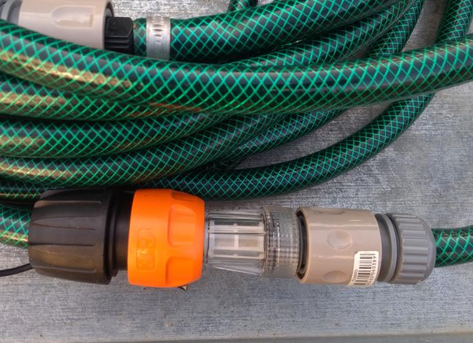

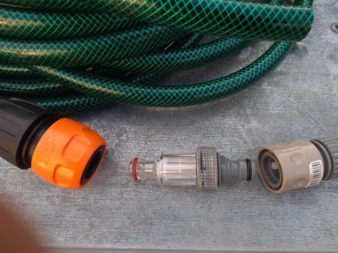

Anch'io avevo il tuo stesso problema, senza spendere cifre assurde, perché tali sono quando si deve comprare qualcosa inerente ai camper... per risolvere il problema anche in modo economico é da molti anni che adopero il filtro per idropulitrice, come del resto ti ha suggerito Silvio facendoti presente che é anche di facile gestione e pulizia...
da come puoi vedere, per inserirlo al tubo che ho nel camper che è dotato di raccordi ad innesto rapidi, ci ho avvitato un raccordo innesto rapido da 1/2 pollice maschio
visto anche la semplicità d'uso, leggerezza e l'eventuale pulizia, lo uso sempre anche quando faccio il riempimento nel giardino di casa...

Si intendevo un attacco rapido tipo quello che avete postato, ovviamente ne prenderei 2, mai e poi mai lascerei un filtro ad asciugare da solo...
L'unica domanda è: ma si smonta completamente per poter lavare ed asciugare la retina?

si iil filtro si smonta facilmente e si estrae la cartuccia con la retina che trattiene le impurità presenti nell’acqua tipo sabbiolina o particelle medio fini di sporco.
Per comodità ho 2 retine che sostituisco prima di riporre il mio tubo.
