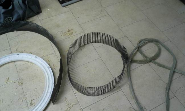

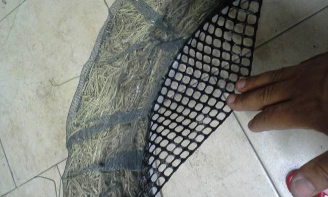

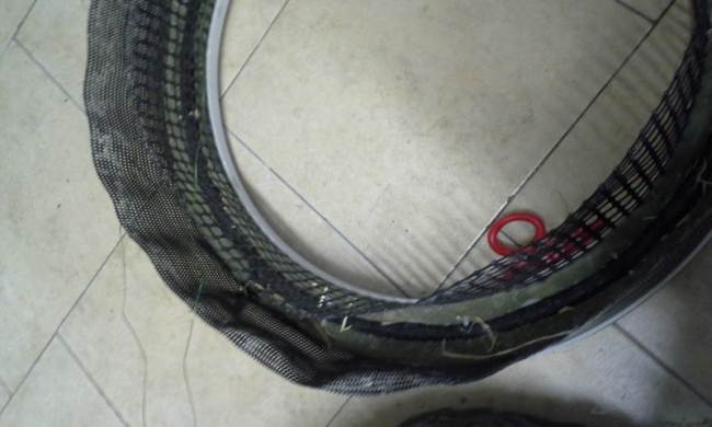

Oggi mi sono deciso di cambiare il filtro Viesa. Quello che c'era montato era ancora l'originale ed era già al terzo anno di utilizzo. La casa costruttrice consiglia ogni due anni di sostituirlo, ma sentito un tecnico Viesa, che mi disse che allungando l'utilizzo non si compromette nulla, ma si diminuisce la capacità dell'evaportivo, decisi di tirare oltre i due anni, visto anche il fatto che non lo avevo sfruttato molto. Quindi per precauzione l'anno scorso acquistai il kit completo (filtro a ciambella e Calfa) ma a parte il Calfa, ovvero i sassolini a base d'argento per la purificazione dell'acqua (questi vanno cambiati ogni anno) ho atteso oggi per la sostituzione. Fatta questa premessa ora volevo solo postare il filtro che, per motivi di curiosità e di "smaltimento differenziato" ho smontato completamente. Beh, che dire, un po' di delusione l'ho avuta nel constatare che trattasi proprio di poco materiale altamente tecnologico...e sinceramente, anche se soddisfatto del Viesa, soddisfatto dell'acquisto, devo dire che a vedere  quel filtro mi è venuto da pensare che alla Viesa devono avere seri margini di guadagno con quell'aggeggio!! Insomma...un atrezzo che rispecchia proprio i nostri mezzi che a voler vedere costano cifroni, ma sotto sotto son fatti di legno, alluminio e polistirolo!
Iniziamo:
il filtro come viene venduto (ovviamente questo è quello usato)
tutto il "pacco" filtrante è legato con del filo che sembra di naylon e oserei dire legato manualmente

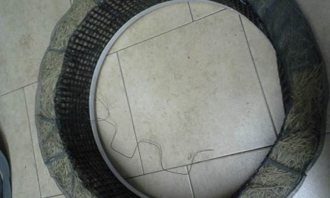

una volta rimosso i tre giri di filo di naylon le pareti lasciano la ciambella composta dal "legno" trattenuto da una rete a maglia fine
la rete "fine" avvolge senza legature la ciambella di trucioli che si estrae facilmente

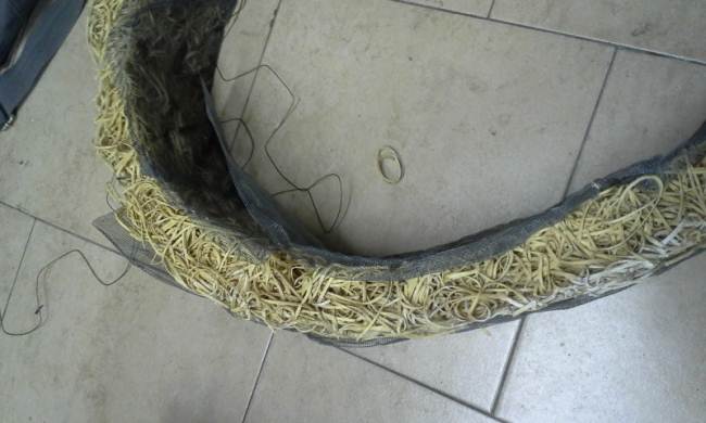

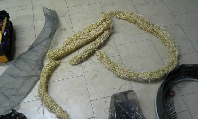

l'anello di "trucioli" è come composto da due strisce sovrapposte. All'occhio non si percepisce tipologie di trucioli diversi da loro, ma il tutto sembra provenire dallo stesso materiale originario.

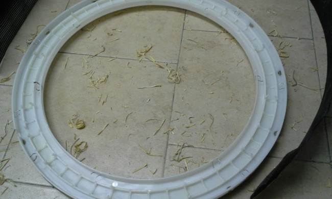

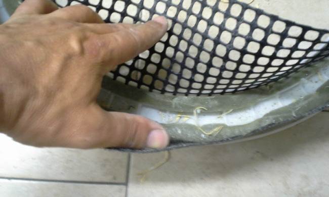

la base di supporto è composto da una anello di plastica bianca dove nell'incavo gira tutt'attorno un tubo di gomma che serve per irrorare l'acqua (nella foto il tubo l'ho già rimosso)
la base di plastica bianca
Ora visto tutto ciò, mi piacerebbe davvero capire se quei trucioli sono frutto di trattamenti speciali, o se provengono da piante speciali, perchè visto così...la prima cosa che mi è venuto da pensare è stato che il prossimo filtro provo a costruirmelo io passando da un falegname che gli farei anche un piacere a portargli via qualche truciolo!!!laugh
