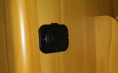

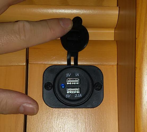

Buongiorno a tutti... era già da qualche settimana che avevo acquistato su internet un paio di prese USB per caricare cellulari e tablet senza dover ogni volta ravanare tra le prese 12V da camper con adattatori vari.....
l'articolo è questo:
Oggi finalmente sono riuscito ad installarle, e questo è il risultato:
 (si, in foto è un po' storto, già raddrizzato..wink)
L' alimentazione a 12 Volts è stata presa da lampade vicine...

Uguale identica alla mia, che ho montato la settimana scorsa.
Con un interruttore, perchè a vuoto assorbe corrente, non mi ricordo quanto, ma assorbe

Esatto , allora per ovviare al problemino ( sono solo pochi milliampere di assorbimento ) , ho preferito utilizzare le semplicissime prese 12V  o prese accendisigari , alle quali posso collegare di tutto , anche i caricabatterie USB a 1/2/3 posti o i caricabatterie per le stilo , etc

Esatto marcucciolo, meglio una presa a 12 v in più perchè non c'è bisogno dell'interruttore, e con gli adattatori puoi alimentare ciò che vuoi.

Buona scelta, soprattutto per ricaricare in viaggio. Gli adattatori inseriti nelle prese 12 V non garantiscono un contatto sicuro specialmente in presenza di forti vibrazioni.
