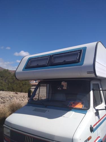

C’è un particolare motivo perché le finestre della mansarda, rispetto tutte le altre del camper, si aprono di 7/8 cm e basta?
nel caso c’è un modo per poterle aprire di piu?non sono rotte ne bloccate, penso siano fatte cosi ma non ne vedo il motivo, per questo se c’è un particolare motivo perché devono aprirsi cosi poco ok, altrimenti c’è un modo per farle aprire di piu potendole poi bloccare piu aperte?

se i due braccetti neri han quella corsa oltre non vanno...

...forse per non far passare.e cadere  nessun oggetto o umano...

Ho visto altri con finestre seitz che le aprivano e bloccavano orizzontalmente per capirci... non so, magari ci sono dei braccetti appositi da cambiare per aprirle di piu?

Se si arriva alla posizione "orizzontale"
Quasi quasi il trasparente si sfila di lato
operazione che si fa per la sostituzione.

un braccetto più lungo difficilmente riuscirai a montarlo, non hai lo spazio "fisico" sul lato corto della finestra

Le.piccoline dometic o seitz (con braccetti di plastica neri e blocchi a sfera) non si aprono al massimo.
su alcuni arca vecchi mettevano una finestra gigante seitz standard in mansarda, che si apriva al massimo ed era una scemenza e rischiosolaugh,anche perché sul frontale mansarda sono gia inclinate di loro. Quindi si aprirebbero oltre il piano orizzontale.

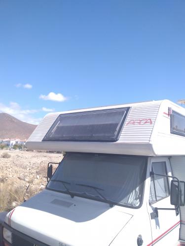

io ce l'ho e la trovo comoda la finestra grande sul davanti

Comoda e bella d'accordo...ma è molto a rischio per grandime e vento.
poi chi mi ha comprato l arca America new deal era auper contento del megafinestrone, per la.vista mare all albalaugh.
tu hai quella proprio enorme? Uppure quella larga e sottile?
Perché quella.enorme che ho io non la vedo praticamente mai apparte sugli arca dal 90 al 95 o giu di li.
Comunque 2 piccole appaiate hanno gli stessi o migliori effetti rinfrescanti e sono piu robuste, inoltre raffreddano meno in inverno e non fanno un forno con il sole(secondo me dopo averle usate entrambe).

il mio è arca america del 2002
finestra grande frontale ma non enorme ad occhio sarà 50x30  di lato una  50x 15 credo

il mio è arca america del 2002  finestra grande frontale ma non enorme ad occhio sarà 50x30  di lato una  50x 15 credo
Ah...qiindi una misura piu che sensata...
ma non trovi anche tu che quella frontale da 130cm x 55cmsurprise sia esagerata, termicamente inefficace e a grande rischio rottura??
Se guardiamo è stato un azzardo praticamente solo di arca, magari con un certo fascino all epoca ma subito abbandonato. Mai piu visto un mansardato con una simile finestra frontale.
E io sono un sostenitore selle selle finestre e nom amo particolarmente alcuni camper moderni tutti chiusi connfinestre piccolissime.
mi sentirei soffocare inoltre in una mansarda senza finestra frontale.
Però bisogna guardare anche alla praticità.
Quelle da 50 per 30 sono adatte, e ancje la seitz da 1 metro (circa) per 30cm è molto bella da mettere frontale.
Ma il catafalco che ho io è delicatissimoangry.
