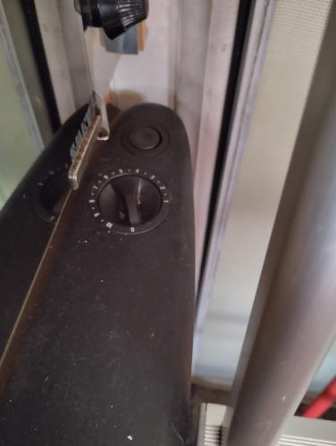

Ciao a tutti, ho provato questo weekend stufa del "nuovo" camper..
Accende in un attimo, scalda bene, ma ciclicamente durante funzionamento, d'Ischia dalla rotella della regolazione..
Appoggiando un dito sopra, smette, sembra una vibrazione, una risonanza. Poi però lo rifà, per 5/10 secondi (ogni qualche minuto) e poi se non fai nulla, smette da sola...
Che potrebbe essere?
Sporco, sfiato... capirlo sarebbe importante per sicurezza in primis, ma anche se fosse cosa banale per comfort...

Dovresti capire se si tratta di un fischio oppure di un rumorino in risonanza simil fischietto o quant'altro e da dove proviene , prova a far funzionare la stufa senza il mantello metallico di copertura poi facci sapere se lo senti ancora

Ti ringrazio nei prossimi giorni farò quanto dici e aggiornerò discussione
