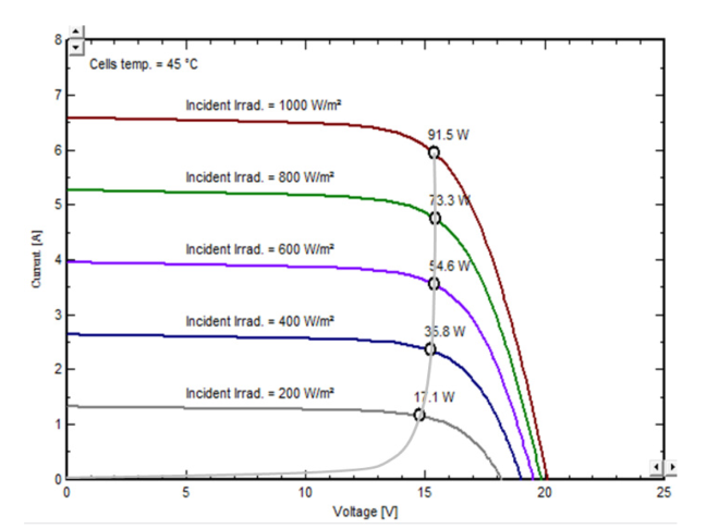

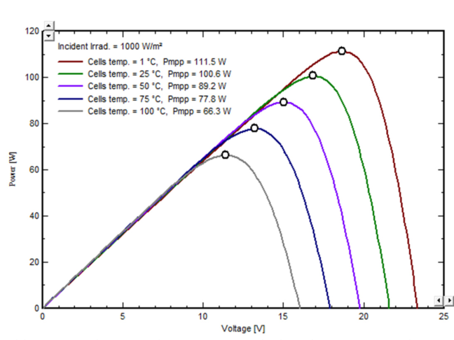

Anche se a te a te non interessa metto due grafici che illustrano come variano i parametri tensione - corrente e tensione - potenza per un pannello da 100Wp al variare della temperatura.
magari a qualcuno interessano questi grafici.
e' interessante il fatto che vicino ai 50-75 gradi la potenza massima del pannello si ha aui 13-15V dunque a questa temperatura un regolatore pwm o mppt lavorano circa uguale come resa.......

Inserito il 09/07/2016 alle: 13:31:58
Per valori di irradiazioni sotto 200W/m2 (invernale o molto nuvoloso) i mppt rendono pero' molto di piu' dei pwm se i pannelli hanno un voltaggio a 25 gradi superiore a 18V (pannelli non da camper) o se i pannelli da camper a 18V sono messi in serie.

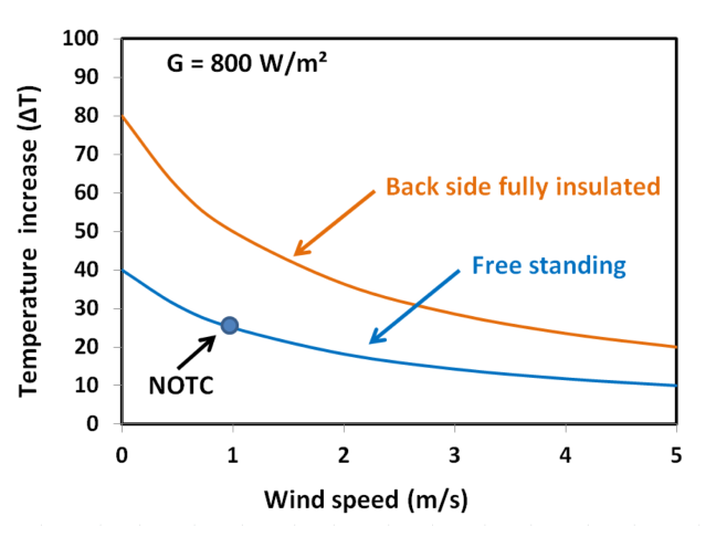

con insolazione a 800W/m2 si hanno questi aumenti di temperatura per pannelli con aria dietro il pannello e per pannelli completamente isolati termicamente nella superficie dietro il pannello (simile a pannelli incollati direttamente sul tetto di un camper) a dipendenza del vento:
É
notare le differenze enormi nella temperatura tra pannelli liberi e isolati termicamente.
in assenza di vento un pannello isolato termicamente sul retro in estate puo' superare i 100 gradi (in estate l'irraggiamento e' superiore ai 800W/m2 e la temperatura ambiente sommata all'aumento di temperatura nel grafico da un risultato superiore a 100 gradi).
con temperature superiori ai 100 gradi bisogna chiedersi se il tetto del camper subisce danni. I grafici provengono tutti da un documento di victron energy in tedesco.

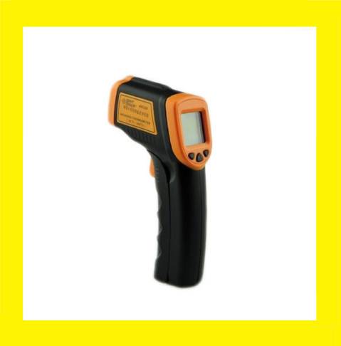

Oltre ai normali termometri digitali con sonda, ci sono anche i termomentri contactless a puntamento laser, che misurano in range di temperature diversi. Con una ventina di € ne ho trovato uno che misura da -50° a +900° e la lettura è istantanea. Inoltre puoi configurarlo per darti la temperatura minima, oppure massima, oppure media su più letture.
Un modello economico (circa 10€, 3 pulsanti sotto il display)
N.B. i modelli economici si riconoscono a occhio dalla foto in quanto hanno solo 2 o 3 pulsanti; i modelli migliori hanno 4-6 o più pulsanti (per configurare l'emissività e il mode di lettura, o gestire la memoria dei rilevamenti)
Ciao da Dash

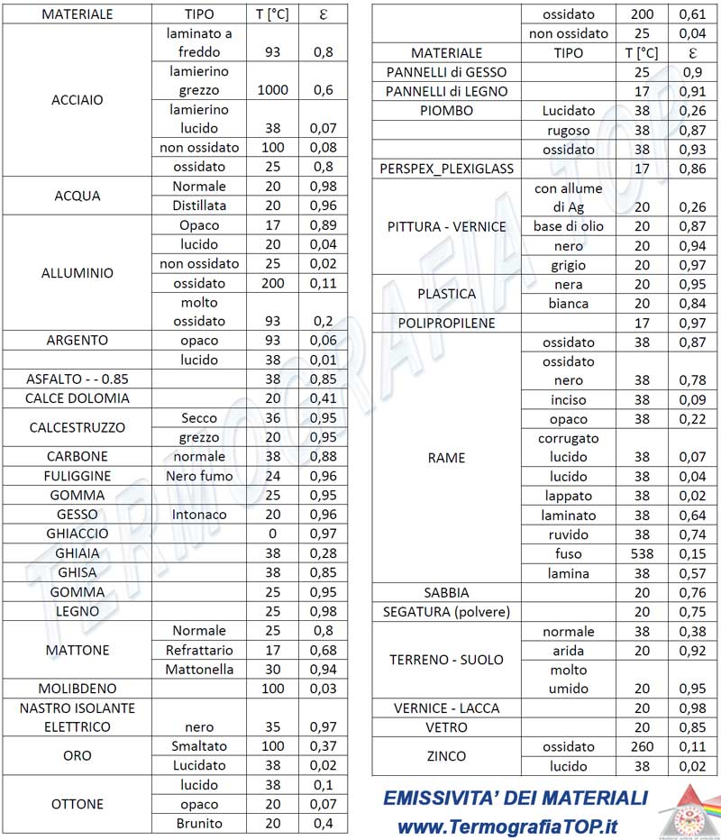

Due parametri abbastanza importanti per la scelta sono:
  1. La possibilità di regolare l'emissività del materiale da 0,10 a 1,00 (i modelli molto basic ce l'hanno fissa a 0,95)
  2. L'ampiezza del cono di misurazione (un modello 50:1 a 1 metro misurerà un cerchio di 2 cm di diametro, un modello 10:1 misurerà un cerchio di 10 cm)
mentre il primo elemento è importante per la qualità della misurazione, il secondo elemento dipende dalla distanza a cui vai a misurare.. Modelli con un rapporto alto vanno bene per misurare oggetti a grandi distanze (utile ad es. per misurare da distanza di sicurezza una colata di metallo), a brevi distanze ti misurano la temperatura a spot; modelli con rapporto basso funzionano bene a brevi distanze (a distanze molto alte fanno una media su una superficie ampia).
Per il tipo di misure che faccio io, il modello che ho scelto ha l'emissività regolabile e l'ampiezza del cono 12:1 (a 12 cm misura un'area di 1 cm quadrato, a 1 metro 8x8 cmq), e va benissimo sia per misurare la temperatura di un termosifone o di uno pneumatico, sia per misurarsi la febbre in fronte...
Qui una tabella delle emissività in base ai materiali:
