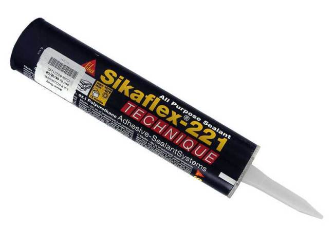

Inserito il 12/07/2016 alle: 15:30:01
Il Sikaflex più usato nel settore camper è il 221.
Qualsiasi adesivo poliuretanico monocomponente dovrebbe andare bene.
Polibond, Kent, ecc....
Anche se ;
Il Sika viene di solito usato per incollare alluminio o ferro su vetroresina o alluminio.
Come si comporta con la plastica è un mistero....con certe plastiche ho il timore che non attacchi....
Modificato da Topolone il 12/07/2016 alle 15:36:42

La scheda tecnica del 221 dice espressamente:
"Richiedere informazioni al produttore prima dell’utilizzo su materiali trasparenti o pigmentati soggetti a fenomeni di stresscracking"
cercando in giro ho trovato effettivamente forum in cui lo dichiarano non idoneo al policarbonato.
Anni fa un rivenditore vicino a casa mi disse che loro utilizzavano MS Super (della zucchini), ho ritrovato la scheda tecnica e non mi sermba abbia controindicazioni al policarbonato. Potrebbe essere un'interessante alternativa, la scheda dichiara che rimane flessibile da -40 a +120.
Modificato da MarcoBo il 12/07/2016 alle 22:53:53

Inserito il 12/07/2016 alle: 23:57:37
In risposta al messaggio di Topolone del 12/07/2016 alle 15:30:01
Il Sikaflex più usato nel settore camper è il 221. Qualsiasi adesivo poliuretanico monocomponente dovrebbe andare bene. Polibond, Kent, ecc.... Anche se ; Il Sika viene di solito usato per incollare alluminio o ferro su vetroresina o alluminio. Come si comporta con la plastica è un mistero....con certe plastiche ho il timore che non attacchi....
Te lo dico io come si comporta su alcune plastiche... sul polietilene e sul polipropilene non attacca, sperimentato personalmente su uno spoiler lungo 120 cm circa posizionato davanti al midi heki del mio camper, credo sia di polietilene (PE)
A momenti me lo perdo sulle autostrade croatefrown
