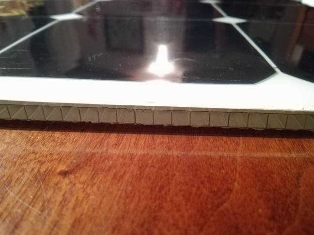

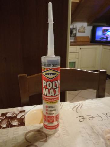

Sono passato all'azione....
Trovato il policarbonato da 6mm in un'altro Brico non ho resistito....
Lastra tagliata a misura 1060 x 540 = 10 €
Prima di andare in cassa ho tirato su una cartuccia di PolyMax trasparente che a detta del commesso è l'adesivo idoneo per policarbonato....( min@hia 15 € ! )
Vedremo.....
A casa ho protetto il perimetro del pannello alveolare e il pannello solare con il nastro in carta da carrozziere prima di mettere la colla.
La colla si estrude molto più facilmente del Sikaflex ed è meno sporchevole. Lavorare con il Sika è critico in quanto basta pochissimo per sporcare dappertutto.
Ho spatolato la colla in modo uniforme e subito dopo ho incollato il pannello solare sul pannello in policarbonato.
Adesso sta asciugando e di primo acchito l'incollaggio sembra molto buono.....
A breve, quando possibile, lo fisserò sul tetto del camper con la stessa colla.
Tra un anno vi dirò se il sistema funziona o meno.......wink
PS: il pannello rimane calpestabile anche con l'alveolare e non sono proprio un peso piuma ....il peso dell'alveolare è 680 grammi. Non penso di chiudere i bordi e se si sporca dentro pazienza...userò l' Idro pulitrice...
Modificato da Topolone il 13/07/2016 alle 21:59:59

Riprendo l'argomento per segnalare di ;
NON USARE IL POLIMAX CRISTAL PER FISSARE IL PANNELLO SOLARE FLESSIBILE SUL PANNELLO ALVEOLARE.
Dopo meno di 2 settimane il pannello si è già scollato dai bordi.
Mi sa che vado di Sikaflex dopo una bella carteggiata con grano grosso.
