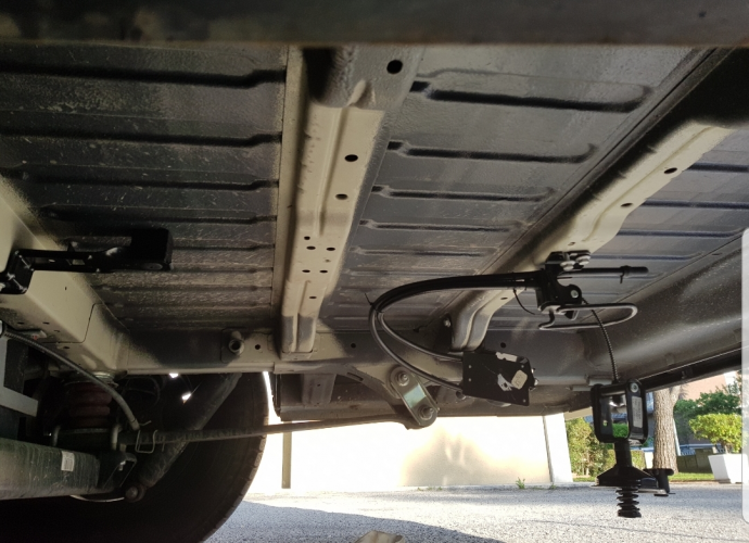

Buongiorno a tutti, dovrei fissare un tubo di diametro 20mm al fondo del Ducato nella parte posteriore dove non esistono agganci
esistono delle "clips" che si possono inserire nei fori già presenti nelle traverse per poter utilizzare delle fascette?  è un tubo spiralato che porta il segnale alla retrocamera, grazie

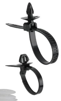

Tutte quelle che vuoi.
Sui siti di e-commerce cerca "rivetti plastica per auto" e trovi di tutto e di più.

Io metterei un rivetto filettato
https://www.temu.com/it/-m4-m5-...
 E li poi ci avviti quello che vuoi
Anche se, con un po' di pazienza, riesci ad infilare  qualcosa di semirigido in un buco e farlo uscire da un altro
I rivetti in plastica servono per tenere ferme le varie coperture, non per appendere pesi

dato che il peso è minimo pensavo ad una soluzione come questa
ma devo prendere le. dimensioni del foro

Il peso è minimo, ma le vibrazioni no
21/03/2009 29437
Inserito il 24/03/2026 alle: 19:38:16
se funziona nel tenere incollato un panello sul tetto sollecitato dalls velocità perché non dovrebe tenere un tubo corrugato ? e ogni tot se non ti fidi ci metti una fascetta/
