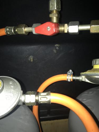

Buongiorno, approfitto qui per una domanda molto importante.
Nel vano bombole ho questo deviatore:
(la foto è vecchiotta, il regolatore di destra con fascetta ed il tubo sono stati sostituiti con un GOK con attacco a vite e tubo nuovo, come quello a sinistra)
Volendo tenere a bordo una sola bombola, uno dei 2 regolatori resterà scollegato dalla bombola, dovrò adottare qualche accorgimento particolare durante il normale utilizzo del gas da fermo, nel senso, dovrò tappare l'uscita del regolatore in qualche modo?

Buongiorno, approfitto qui per una domanda molto importante. Nel vano bombole ho questo deviatore: (la foto è vecchiotta, il regolatore di destra con fascetta ed il tubo sono stati sostituiti con un GOK con attacco a
vite e tubo nuovo, come quello a sinistra) Volendo tenere a bordo una sola bombola, uno dei 2 regolatori resterà scollegato dalla bombola, dovrò adottare qualche accorgimento particolare durante il normale utilizzo del gas da fermo, nel senso, dovrò tappare l'uscita del regolatore in qualche modo? In viaggio, normalmente le bombole sono chiuse. Ciro.
essendoci una valvola deviatrice manuale 3 vie basta selezionarla sulla bombola in utilizzo e giocoforza verso la bombola scollegata non transiterà gas , comunque tutti i riduttori hanno incorporato una valvola di non ritorno e in caso di manovra errata della valvola deviatrice il gas non esce dal riduttore scollegato ma se riesci a tapparlo saresti in totale norma perchè la stessa normativa impone di tappare una uscita non in utilizzo ma ... vedi tu
l'utilizzo di riduttori con attacco a vite e flessibili con dado girevole a tenuta meccanica conica è sempre la miglior soluzione anche sulla bassa pressione
e in caso di manovra errata della valvola deviatrice il gas non esce dal riduttore scollegato ma se riesci a tapparlo saresti in totale norma perchè la stessa normativa impone di tappare una uscita non in utilizzo ma ... vedi tu l'utilizzo di riduttori con attacco a vite e flessibili con dado girevole a tenuta meccanica conica è sempre la miglior soluzione anche sulla bassa pressione
Perfetto grazie, allora devo solo trovare un tappo idoneo, non sarà facile ma ci provo.

Inserito il 12/01/2022 alle: 18:29:18
Ciro , temo che un tappo maschio sx con filettatura compatibile con la filettatura del dado girevole femmina sx del riduttore  non lo troverai e dovrai farlo fare da un tornitore

usare l'attacco del tubo cosa risolverebbe ? , semmai dovrà scollegare il riduttore dal tubo poi eliminare il raccordo con dado girevole sul tubo e sullo stesso tubo infilarci un bullone ma poi quel tubo non potrà ricollegarlo al riduttore con attacco filettato , a sto punto sarebbe decisamente meglio scollegare il tubo dalla valvola deviatrice e tappare quell'ingresso direttamente sulla deviatrice , oppure da quel lato utilizzare un riduttore con attacco portagomma e in questo caso basta togliere il bullone che era stato infilato sul tubo
penso che Ciro preferisca mantenere tutto attivo senza togliere nulla tranne la bombola e se così fosse l'unica soluzione sarebbe quella di tappare l'ingresso del riduttore e non l'uscita , personalmente tapperei l'ingresso direttamente sulla valvola deviatrice poi al bisogno basta togliere il tappo e ricollegare l'ambaradan wink

salito fingo di non aver capito , ti ricordo che l'attacco in uscita del riduttore è con tenuta conica femmina , forse con un pezzettino di camera d'aria tagliata perfetta potrebbe tenere ma per quale motivo dovrebbe rischiare con pastroccherie varie , sarebbe decisamente meglio non metterci nulla e affidarsi sulla tenuta della non ritorno incorporata nel riduttore

Ho trovato
questo
 ma credo sia per regolatori con filettatura "tedesca" però ho già un adattatore preso al CSM quando abitavo ancora a Magenta per utilizzare il regolatore italiano con le bombole tedesche, sarebbe una specie di "sdoppiatura" ma almeno risolverei e in sicurezza.
In effetti vorrei tenere l'impianto, avendo montato un riscaldatore a gasolio cinese per il riscaldamento, vorrei lasciare una sola bombola da 10 kg la quale non dovendo alimentare costantemente la Truma dovrebbe durarci almeno un mesetto.
Eventualmente, se proprio fosse necessario, potrei tenere nello stesso vano o anche nel gavoncino esterno una bombola piccola da 2/3 kg. di tipo campingaz.
