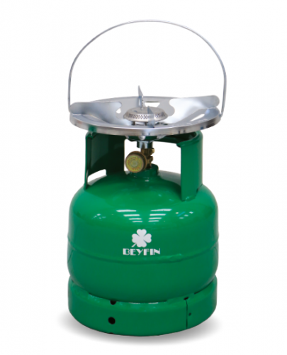

Secondo me, alla fine il piu pratico è il solito fornellone da avvitare sulla bombola
si puo usare anche una 5kg con attacco verticale, e la bombola puo sempre essere usata ance come emergenza per il camper.

allora vai tranquillo con i classici 30 mbar del camper , anche la portata di 1,5 kg/h è sufficiente , se quel fornellone lo hai preso in un certo qual modo devi sfruttarlo , ti ricordo che legislativamente la lunghezza max del tubo in gomma che utilizzerai non dovrebbe essere più lunga di 1,5 metri e se colegandoti al rubinetto aggiunto nel vano bombole vuoi essere regolare sarai troppo vicino al camper
 una normale bombola di proprietà da 3 kg la vedrei più utile e comoda anche se ruba un po di spazio e quando è vuota la fai riempire  e per quel poco che costa potresti prenderne due ma in camper fuori dal vano bombola potrai metterne una sola , fornelli più piccoli sicuramente esistono ma io essendo fuori dal giro non sono aggiornato
la combinazione bombola + fornello avvitabile al rubinetto bombola segnalata da Tommaso direi che è una valida soluzione ma se preferisci bombola e fornello a sè stanti collegati con il classico tubo lumgo non oltre 1,5 mt se fai una ricerca sicuramente trovi qualcosa
