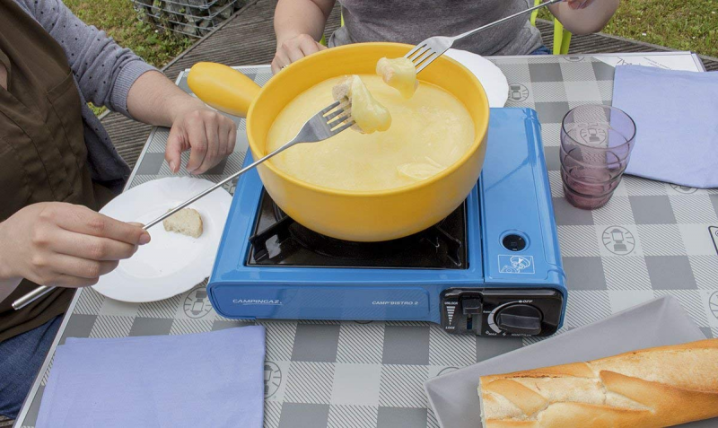

Un fornello da esterno che mi sembra possa essere interessante è QUESTO
E' leggero, prezzo contenuto, poco ingombrante, basso (non si ribalta) e usa delle bombolette che si trovano ovunque, sia originali che universali   e quindi se ne puo tenere una bella scorta in una scatola nel garage.
Ho visto che c'è chi lo usa anche come fornello interno in camper autocostruiti per non avere le bombole del gas.
Penso che per scaldare una piastra bistecchiera sia la cosa piu pratica e sicura.
Esiste anche la copia identica di altra marca e piu economico, ma per quel poco starei sull originale.
