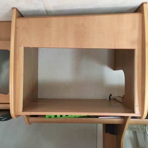

​per il montaggio del Forno Smev mod. FO211FGT le istruzioni non prevedono l'installazione di un camino a tetto e/o a parete. Lo stesso l'ho visto installato su un Giottiline dalla fabbrica (sopra il frigo) e dispone di camino.
​Io dovrei montarlo su Giottiline T47 nella predisposizione fatta dalla fabbrica sopra al frigorifero. Il vano è molto grande e chiuso (anche se dietro in corrispondenza c'è la griglia superiore del frigo).
​Chiedo cortesemente a chi dispone di questo modello di forno,  lumi in merito alla relativa modalità di montaggio.

questa è la predisposizione originale Giottiline (il vano è chiuso  non comunicante con esterno, ne davanti né dietro)
h 10 + 28.7 + 21.5  x 52.6 x p 44,1 - misure interne in sequenza profilo, sportello, altra parte fissa sopra sportello

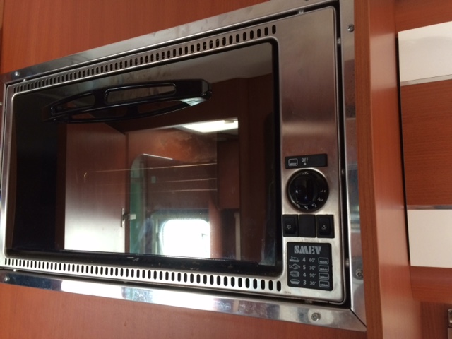

questo è il forno (montato su Giottiline Windy W66 con camino al tetto anche se istruzioni Produttore dicono il contrario)
io pensavo di recuperare un po' di spazio in questo modo (lo proporrò al tecnico che si occuperà dell'installazione) anche perchè all'interno di quel vano in alto  è stato montato in origine  l'amplificatore dell'antenna DVTB:
pensavo di posizionare 2 ripiani in legno all'interno del vano: il primo a circa 5 cm dal frigorifero, il secondo sopra al forno altri 5 cm... in modo da creare camera ed infine corredare il frontale con griglia di aereazione. Così resterebbe spazio sopra (che è sempre utile in camper) e non inficia l'amplificatore antenna.
si accettano consigli ed idee alternative ...
