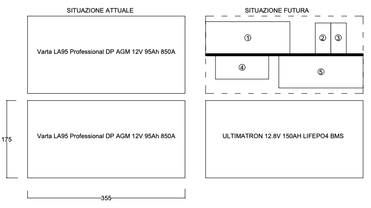

Ciao a tutti, ho abbandonato la soluzione del Power Bank ed ho "progettato" laugh una nuova soluzione
il tutto dovrebbe starci sotto il sedile passeggero :
la batteria Ultimatrom da 150Ah ha le stesse dimensioni di una AGM da 100Ah anche in altezza :
1) Victron SmartSolar charge controller BlueSolar MPPT 100/30
2) Sezionatore 2P 63A linea Fotovoltaico
3) Deviatore 2P 63A che permette di selezionare se utilizzare il pannello del tetto o tramite una presa XT60 un pannello portatile
4) Victron SmartShunt 500A/50mV
5) Victron Orion-Tr DC-DC converter
Il caricabatteria Victron Blue Smart IP22 Charger 12/20 è sotto il sedile guidatore
il tutto chiaramente corredato dai relativi fusibile correttamente dimensionati; le apparecchiature verrebbero fissate su una piastra verticale in acciaio inox da 20/10 salvo controindicazioni, altrimenti in legno, e stavo anche pensando di inserire un ventola Noctua  a 12V con relativo termostato impostabile per arieggiare forzatamente nel qual caso si superasse una determinata temperatura.
la prossima deviazione mentale è il pannello fotovoltaico sul tetto per il quale devo verificare le dimensioni massime utilizzabili, visto che se dovesse starci non mi dispiacerebbe quello in vendita a Leroy Merlin da 410W a 200€, ma sopra tutto escogitare un metodo di fissaggio "non invasivo", sfruttando gli attacchi già presenti sul van Ducato e quindi da effettuare solo un "forellino" per la discesa dei cavi.

La batteria futura misura esattamente 485 x 172 x 240 mm.
Purtroppo su molti siti viene riportata l`immagine della batteria da 150Ah ma se leggi bene i dati tecnici sono trascritti errati e corrispondono ad una classica batteria da 100Ah, stesso discorso per la Liontron che tra l`altro e` uguale identica.
La Varta da 95Ah e` molto piu` piccola, devi rivedere il tuo schema futuro. Buon 25 Aprile.

grazie Ciro, ho controllato il sito del produttore ed in effetti molti venditori riportano le dimensioni errate per la 150Ah quelle giuste sono Dimensioni (L x P x A) mm: 483*170*240 mm e quindi non ci sta, come alternativa c'è quella della litio.store che sempre da 150Ah riporta Dimensioni (mm)  355x176x187mm quindi come la Agm che ho montato, costa un pò di più e ci vogliono fino a tre mesi per averla, ciao
