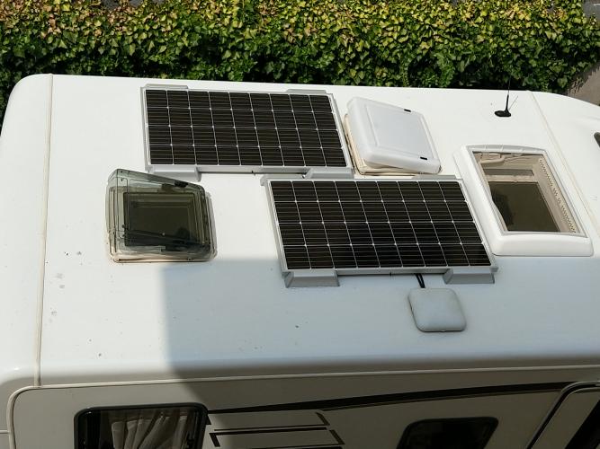

A proposito degli half-cut cell, questi sono sostanzialmente due pannelli in parallelo realizzati dimezzando le cellule. Hanno una migliore "esenzione" statistica dai cali di potenza rispetto a quelli a cella intera, l'esempio ricorrente è quello con 3 diodi di bypass: se in uno "classico" una sola cella va in ombra e il diodo di bypass taglia la substringa, il pannello lavora a 2/3 della potenza disponibile. Se va in ombra una sola cella di un h.c.c., il diodo di bypass taglia solo 1/6 della potenza.
Benissimo. È quello che in effetti succede anche con due pannelli normali messi in parallelo anzichè un solo pannellone (non h.c.c) di pari potenza.
Direi però che se le celle dei due pannelli dell'half-cut  (chiamiamoli A e B) sono distribuite alternativamente sull'intero pannelo fisico ("intersecate") andrà in ombra quella del pannello A e non le contigue del pannello B solo se l'ombra è piuttosto piccola, tipo una foglia, o una cacca di piccione o simili (e se sta esattamente sulla mezza cella e non sborda). Ombre più grandi, come è normale, si beccano più mezze celle vicine, sia di A sia di B e siamo daccapo a perdere 1/3 e non 1/6.
Suo tetti delle case uno verifica prima l'insolazione e potrebbe anche non capitargli mai (salvo la foglia pellegrina o il piccione o la taccola smiley), ma  nel caso dei camper la situazione cambia ogni volta, si parcheggia ove possibile e le ombre parziali sono di solito quelle di edifici o di piante, magari al loro ruotare con il "movimento" solare, e si prendono tranquillamente una bella fetta di pannello. Esempio
Per questo sui camper, dopo utilizzo x molti anni di pannelli FV in condizioni varie, ritengo più produttivo avere due pannelli "fisici" in parallelo e se sono non contigui ma ad una certa distanza tanto meglio.

A proposito degli half-cut cell, questi sono sostanzialmente due pannelli in parallelo realizzati dimezzando le cellule. Hanno una migliore esenzione statistica dai cali di potenza rispetto a quelli a cella intera, l'esempio
ricorrente è quello con 3 diodi di bypass: se in uno classico una sola cella va in ombra e il diodo di bypass taglia la substringa, il pannello lavora a 2/3 della potenza disponibile. Se va in ombra una sola cella di un h.c.c., il diodo di bypass taglia solo 1/6 della potenza. Benissimo. È quello che in effetti succede anche con due pannelli normali messi in parallelo anzichè un solo pannellone (non h.c.c) di pari potenza. Direi però che se le celle dei due pannelli dell'half-cut  (chiamiamoli A e B) sono distribuite alternativamente sull'intero pannelo fisico (intersecate) andrà in ombra quella del pannello A e non le contigue del pannello B solo se l'ombra è piuttosto piccola, tipo una foglia, o una cacca di piccione o simili (e se sta esattamente sulla mezza cella e non sborda). Ombre più grandi, come è normale, si beccano più mezze celle vicine, sia di A sia di B e siamo daccapo a perdere 1/3 e non 1/6. Suo tetti delle case uno verifica prima l'insolazione e potrebbe anche non capitargli mai (salvo la foglia pellegrina o il piccione o la taccola ), ma  nel caso dei camper la situazione cambia ogni volta, si parcheggia ove possibile e le ombre parziali sono di solito quelle di edifici o di piante, magari al loro ruotare con il movimento solare, e si prendono tranquillamente una bella fetta di pannello. Esempio Per questo sui camper, dopo utilizzo x molti anni di pannelli FV in condizioni varie, ritengo più produttivo avere due pannelli fisici in parallelo e se sono non contigui ma ad una certa distanza tanto meglio.
Sarebbe interessante fare dei test in condizioni diverse e con sistemi diversi però a parità di potenza installata, tilt, azimuth, identico MPPT ma solo 1 e non 2 se si hanno 2 pannelli. Esempio il tuo caso confrontato con un singolo modulo half-cut (tipo Longi o Jinko o REC) e con uno Hyundai Shingled così da vedere come varia la resa in base all'ombra.

Certo. Io con i miei due mi ero limitato a testare l'alternativa serie-parallelo con buona illuminazione, visto che non trovavo guadagno con la serie ho rinunciato anche a realizzare lo switch tra le due configurazioni, lasciando il parallelo. Con quello ho testato più volte in passato (con altri moduli) che "salva il salvabile" su ombre parziali, ad es. ombra su alcune celle di uno dei due pannelli.
Tanto mi basta nei casi reali che in genere riscontro.
Vedo che in questo modo, nel mio (ripeto!) tipo di turismo ho sempre avuto l'autonomia che mi interessava anche con W minori.

Sono d'accordo, lo switch serie/parallelo non serve, anche d'inverno la tensione fornita è comunque più alta di quella della batteria, quindi sufficiente; a scapito dei cavi più grossi è indispensabile il parallelo per salvarsi parzialmente dalle ombre, tra l'altro gli MPPT lavorano meglio quando la tensione PV è vicina a quella delle batterie, quando la devono dimezzare il loro rendimento cala.
Esatto, l'efficienza dell'MPPT in primis dipende dalla differenza di tensione tra modulo e batteria, poi anche dal carico (picco di efficienza tra il 50 e 70% del carico).
In casi estremi con differenze notevoli tra tensione modulo e batteria l'efficienza può risentirne anche di 6-9 punti percentuali.
