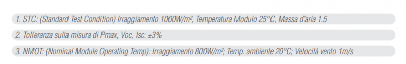

Personalmente li ritengo base come pannelli.. Specie per un sistema residenziale dove per almeno 20 anni non si va a toccare nulla. Semplice monocristallino perc, efficienza nella media per un monocristallino, coefficiente
Pmax alto (fattore negativo). Non dicono nulla sulla garanzia di produzione (% dopo x anni), resistenza al vento e alla grandine, non dichiarano i dati nelle condizioni NOCT. I migliori pannelli vengono garantiti 25 anni sia sul prodotto che sulla produzione ma dopo 25 anni producono ancora il 92%. Per me ci sono pannelli migliori.. Vedi i Longi half-cut, Jinko Solar, Rec Alpha (half-cut ad eterogiunzione), Hyundai shingled; poi si passa ai Panasonic, LG e Sunpower. Io ho firmato il contratto per il fotovoltaico (per il momento 6kWp ma ampliabili) di casa e monterò i Sunpower da 400Wp con inverter solaredge e ottimizzatori... Se ci fosse stato nella mia zona un installatore REC avrei messo quelli; se invece avessi voluto guardare il miglior rapporto prezzo/prestazioni allora i Longi o Hyundai shingled o Jinko.. chi aveva il miglior rapporto €/Wp e caratteristiche sufficienti; rimaneva fisso l'inverter e gli ottimizzatori. Anche per farci un'idea in generale, così quando si va a comprare un fotovoltaico per il camper gli utenti possono avere un riferimento... In merito a ciò se n'era parlato nel topic Monocristallino o policristallino dove, tra i pannelli residenziali, si stipulava una lista di pannelli buoni e a costi non proibitivi... Ovviamente in base al mercato attuale.
ti riferivi a questi dati?
Solo per info, non ho visto con i miei occhi, a differenza di oggi, ma il proprietario diceva di aver visto sull'inverter una produzione istantanea di quasi 2300W a metà settembre.
PS: ho cercato per diletto il prezzo sul web, è comunque un prodotto che non ho visto a meno di 130€+iva, quindi non tanto lontano dai prodotti citati in precedenza.

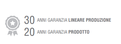

ti riferivi a questi dati? Solo per info, non ho visto con i miei occhi, a differenza di oggi, ma il proprietario diceva di aver visto sull'inverter una produzione istantanea di quasi 2300W a metà settembre. PS: ho cercato
Si, e non solo, ma sono parziali.. Garanzia di produzione lineare 30 anni; ok ma dopo 30 anni a quanto ammonta la produzione rispetto a quando era nuovo? Non si sa.
2300W di produzione istantanea a metà settembre per un impianto da 3150Wp ci stanno; poi molto dipende dal tilt e azimuth.
Questa
scheda tecnica è abbastanza completa.. Se volessimo essere pignoli ci mancano i grafici P-I e P-V al variare dell'irraggiamento.
Pensa che i Longi half-cut da 355Wp li trovi a 114€+iva; se vuoi il Longi offre una garanzia sul prodotto di 12 anni e sulla produzione 25 anni all'85% circa.

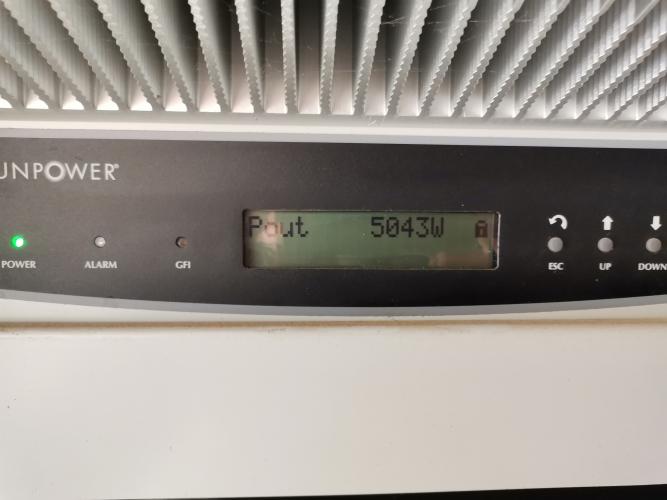

IMG_20200511_113533_resized_20201011_084248566(1).jpgComplimenti per la scelta sunpower da 400w.  Guarda a distanza di  8 anni cosa mi rendono ancora Era il 2 giugno di questo anno.
Ho un impianto da totale di potenza di impianto di 5232 Wp

Complimenti per la scelta sunpower da 400w.  Guarda a distanza di  8 anni cosa mi rendono ancora Era il 2 giugno di questo anno. Ho un impianto da totale di potenza di impianto di 5232 Wp
Grazieyes
Dati confortanti e che danno riscontro reale su quanto dichiara Sunpower sulla produttività a scheda tecnica.
Ad oggi Sunpower con i Maxeon 3 e REC con gli Alpha sono le uniche che garantiscono la produzione del 92% a distanza di 25 anni; insegue LG con 91% (credo)
