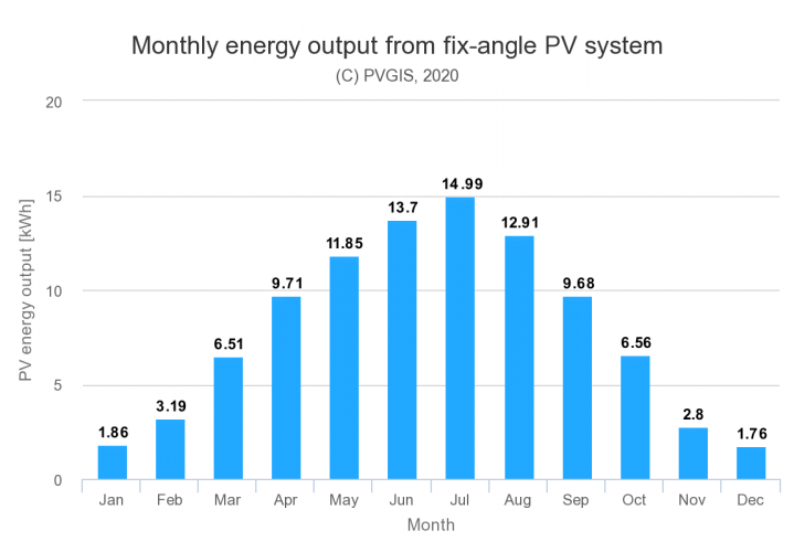

Ricordo i dati di simulazione: località, Area sosta camper Breuil-Cervinia (irraggiamento sul piano 1146kWh/mq, per un confronto.. Bologna 1465kWh/mq; Oslo 910kWh/mq; Siracusa 1810kWh/mq); perdite sistema 10%; tilt e azimuth 0°; modello climatico PVGIS-SARAH. In parte si tiene già conto dell'orizzonte (esempio la vallata).
- Produzione pannello monocristallino "base" 100Wp, peso di 8-9kg, costo sui 60-70€ online:
Facendo, come dicevo, una media aritmetica si hanno queste produzioni giornaliere in Wh:
Gen 60; Feb 114; Mar 210; Apr 324; Mag 382; Giu 442; Lug 483; Ago 416; Set 322; Ott 212; Nov 93; Dic 56.

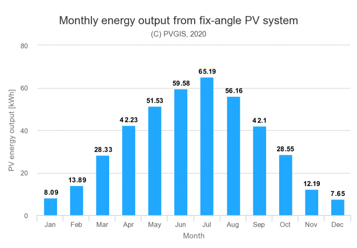

- Produzione pannello 435Wp monocristallino perc half-cut cell, peso di 23,5kg costo sui 160€ online:
Produzioni medie giornaliere in Wh:
Gen 261; Feb 496; Mar 914; Apr 1407; Mag 1662; Giu 1922; Lug 2103; Ago 1812; Set 1403; Ott 921; Nov 406; Dic 247.
Giusto per dare un metro di confronto per coloro che non riescono a quantificare i dati... Una batteria da 100Ah 12V ha una capacità nominale (che, quasi sempre, non coincide con quella reale) di 1200Wh.
A voi le conclusioni/considerazioni.

Si evince soltanto una performance migliore di un pannello rispetto ad un altro.
È un po' come un biglietto della lotterie dove PUOI VINCERE fino a un milione... dove il "puoi" è come il forse, se c'è il sole, e il "fino a" è nella migliore delle ipotesi... cosa che su un camper è proprio come vincere un milione alla lotteria... quasi impossibile.
Un mese è composto da 30gg circa, la vacanza dura 3/4 mediamente. Dovrei prendere quei giorni in cui c'è il sole, altrimenti non serve a nulla o quasi.
Non serve un genio per capire che una Ferrari va più forte di una Fiat, come non serve un genio per capire che senza la benzina la Ferrari non va come del resto la Fiat.
In altre parole, le medie mensili in questo contesto non servono a una mazza.

Si evince soltanto una performance migliore di un pannello rispetto ad un altro. È un po' come un biglietto della lotterie dove PUOI VINCERE fino a un milione... dove il puoi è come il forse, se c'è il sole, e il fino
a è nella migliore delle ipotesi... cosa che su un camper è proprio come vincere un milione alla lotteria... quasi impossibile. Un mese è composto da 30gg circa, la vacanza dura 3/4 mediamente. Dovrei prendere quei giorni in cui c'è il sole, altrimenti non serve a nulla o quasi.  Non serve un genio per capire che una Ferrari va più forte di una Fiat, come non serve un genio per capire che senza la benzina la Ferrari non va come del resto la Fiat.  In altre parole, le medie mensili in questo contesto non servono a una mazza.
Si evince anche che con quello di maggior potenza hai nettamente più possibilità di essere indipendente.
