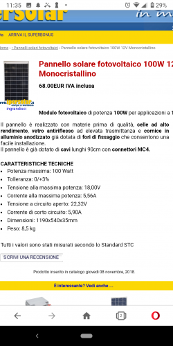

Non convengo smiley
100 W sono non a 12 V ma alla Vm che è circa a 18-18.5V a seconda del pannello
Ne prendo uno a caso dai cataloghi in rete (ad es. un monocristallino dalla Ipersolar)
I 100 W li fa a 18 V e dando 5.56 A.
Quindi al 53% darebbe una tensione vicina a 18V e corrente sui 2.8-2.9 A.
(Se poi si ha un PWM la corrente rimane quella, se si ha un MPPT viene elevata nel rapporto inverso tra le tensioni cioè a circa 3.5 A)
PS
Se hai fatto lo stesso ragionamento anche nel primo messaggio .. e mi pare di si dalla frase
Trasformiamo ora quei 165/170W in Ampere a 12V, ci ritroviamo quindi con una produzione TOTALE fornita da un impianto fotovoltaico da 3150W nominali con soli 13.75/14.16A di produzione netta.
.. avresti addirittura sovrastimato la corrente prodotta da un impianto da 3150 W a 12V.

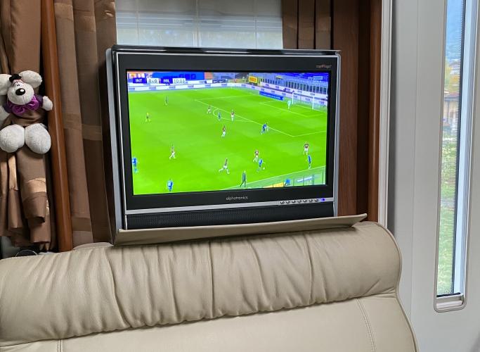

Mizzeca ho scoperto che mia moglie d’estate vuole con le buone maniere parcheggio in ombra, d’inverno al sole,
dunque calcolando che azimuth ecc ecc posso guardare il primo tempo del derby, poi basta altrimenti i volt, gli amper, il litio, alternatore intelligente, cavi piccoli, cavi grossi, maroooo se non siamo ingegneri elettronici non possiamo andare in montagna d’inverno, mah sti camper....

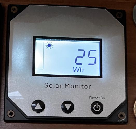

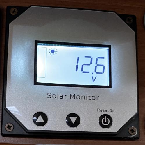

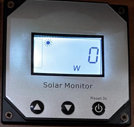

5A7828EA-532F-494E-B33A-5CF077462EBE.jpeg2FFE7E36-E8BC-4812-9F95-BAB89A73C088.jpegE752CDAC-1EB4-449B-B523-D72BD3A4D335.jpegBFA336A8-E2F8-422C-AEB9-70C25D9B5D6C.jpegD049F460-6369-4452-80DB-B515FDD773B2.jpeg

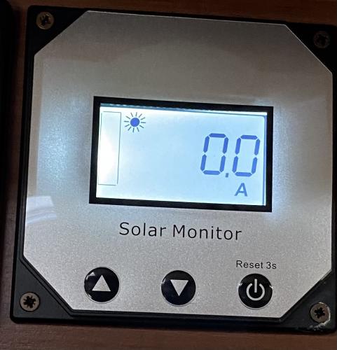

CC35B56C-9019-4814-9436-0165485C6A30.jpegTutti sti zeri...

In risposta al messaggio di Panzer del 17/10/2020 alle 18:07:59
laughlaugh
ti faccio notare che l'altro giorno quando l'impianto civile rendeva 170W per 3150W di pannelli c'era il cielo ancora più coperto.
Tu con quel cielo dovresti avere la produzione a palla... o ti sei messo sotto ad un albero? laughlaugh
