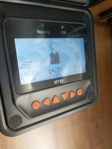

In tali condizioni i 280 W di pannelli mi danno:
Cioè 7.1 A su 14.5 V a valle del regolatore.
Circa 102 W la potenza, 37% della nominale, nelle condizioni prima menzionate (difficile comunque superare l'85-90% anche in estate)
Per fare turismo anche invernale (turismo, non residenza) come faccio io, mi va bene così, mai sentito il bisogno di altro.
Per altri o altre situazioni magari potrà essere insufficiente .. dipende dall'uso.

In risposta al messaggio di Armando del 18/10/2020 alle 12:20:59
Ho tirato fuori mezz'ora fa il camper dal portico per fare un giretto oggi. Da noi c'è sole, piuttosto fiacco (ombre poco accennate). Inoltre ieri, sabato pomeriggio, il timer ha connesso il CB del camper per 16 ore, quindi
le 2 BS sono già cariche. In tali condizioni i 280 W di pannelli mi danno:   Cioè 7.1 A su 14.5 V a valle del regolatore. Circa 102 W la potenza, 37% della nominale, nelle condizioni prima menzionate (difficile comunque superare l'85-90% anche in estate) Per fare turismo anche invernale (turismo, non residenza) come faccio io, mi va bene così, mai sentito il bisogno di altro.  Per altri o altre situazioni magari potrà essere insufficiente .. dipende dall'uso.
Forse hai un problema...
O il regolatore del pannello fotovoltaico spara troppo, oppure il caricabatterie non è in grado di ricaricare a dovere, neanche dopo 16 ore.

In risposta al messaggio di Emme48 del 18/10/2020 alle 13:36:04
Forse hai un problema... O il regolatore del pannello fotovoltaico spara troppo, oppure il caricabatterie non è in grado di ricaricare a dovere, neanche dopo 16 ore. Marco
Dici? surprise
In effetti avevo anch'io l'impressione di tensione, a fine ricarica, un po' più bassa che con altri camper. Però è anche la prima volta che ho due BS, sempre avuta una.
 C'è da dire che non mi dà problemi, uso il CB solo a camper rimessato o le rare volte in campeggio.
Comunque controllerò la curva che dovrebbe dare, verificando con un paio di misure.
Dimenticavo anche che ieri sera ho attaccato il frigo (a compressore) per verificare come va con la T ambientale di ora.
(a circa pari posizione di termostato con cui in estate dava 6º, ora è a 1-2º .. cosa che conferma che la potenza frigorifera è scarsa per l'estate, quando cioè non  si stabilizza alla T del settaggio ma alla T "a cui riesce ad arrivare". Scusate l'OT)

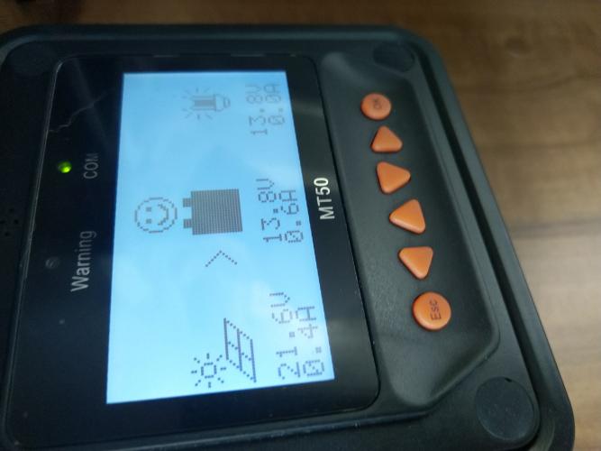

PS in effetti anche se i pannelli sono ancora al sole ora la situazione è:
con regolatore in floating e la corrente ridotta di conseguenza.
