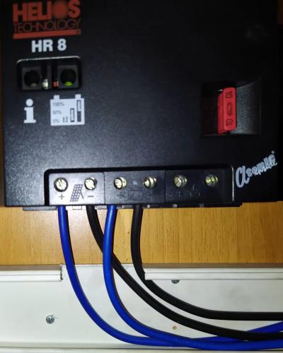

Quando ho comprato il camper mi era stato detto che erano presenti due pannelli da 100 Watt l'uno, totale 200 watt. Oggi ho fatto una foto al mio preistorico regolatore di carica, eccolo
Però non mi tornano i conti. Se il fusibile è da 10A e il modello di regolatore è HR8, quell'otto mi fa pensare che il regolatore sia da 8A... Come può gestire 200 Watt? Più facile che il mio impianto sia da 100 W, ovvero due pannelli da 50 W l'uno... Ricordo che qualcuno diceva di misurare la grandezza del pannello e dedurre i watt...
*Poi con il calibro ho misurato il diametro dei fili... Tutti i fili del mio impianto fotovoltaico misurano 5 mm... È corretto misurare con il calibro, o bisognerebbe spelare i fili?

Intanto dovresti guardare se sul filo è inciso qualche dato sulla guaina esterna, oppure capire che spessore ha la guaina di isolamento del rame e toglierlo dal valore del diametro che hai letto col calibro e visto che R•R•3,14 da’ l’area del cerchio saprai circa che sezione è il cavo; teoricamente dovrebbero essere o 4 o 6 mm quadrati visto la misura che hai rilevato
Ciao eolo e grazie. Sul poco cavo visibile non ho intravisto nessuna scritta stampata. O 4mmq o 6 mmq... Altra questione, questa, da capire...

Quando ho comprato il camper mi era stato detto che erano presenti due pannelli da 100 Watt l'uno, totale 200 watt. Oggi ho fatto una foto al mio preistorico regolatore di carica, eccolo Però non mi tornano i conti. Se
il fusibile è da 10A e il modello di regolatore è HR8, quell'otto mi fa pensare che il regolatore sia da 8A... Come può gestire 200 Watt? Più facile che il mio impianto sia da 100 W, ovvero due pannelli da 50 W l'uno... Ricordo che qualcuno diceva di misurare la grandezza del pannello e dedurre i watt... *Poi con il calibro ho misurato il diametro dei fili... Tutti i fili del mio impianto fotovoltaico misurano 5 mm... È corretto misurare con il calibro, o bisognerebbe spelare i fili?
Quel regolatore PWM massimo gestisce 110W; dunque non credo che tu abbia 200W di pannelli, però mai dire mai visto che spesso le schede tecniche vengono lette in modo superficiale e/o non comprese appieno.
La sezione del cavo si riferisce a quella del conduttore privo di guaina isolante; se misura 5mm di diametro finito credo che sia un 4mmq... Dipende sempre dal tipo di guaina; non tutti i cavi sono uguali... Non ti do la certezza che sia un 4mmq.

Per gli occhi poco allenati a distinguere le sezioni in mm2 dei cavi basta avere dei puntalini, spellare il cavo e infilarceli. Se fosse un 4mm2 un puntalino da 2.5mm2 non entrerebbe ed un puntalino da 6mm2 sarebbe "lasco", un puntalino da 4mm2 calzerebbe alla perfezione.

C'è la voglia di ricablare tutto, considerando che l'impianto potrebbe avere vent'anni... cambio il pannello, il regolatore... E pure i cavi. Abbiamo fatto 30 facciamo 31.
​​​Per curiosità, volendo verificare il cavo e non fare cose azzardate quale l'estremità posso sganciare dal regolatore?

Copri il pannello solare con un cartone spesso e stacca la batteria, stacca i cavi uno alla volta ed isolali, poi lavorerai in sicurezza.

Copri il pannello solare con un cartone spesso e stacca la batteria, stacca i cavi uno alla volta ed isolali, poi lavorerai in sicurezza. Ciao
Dunque dimmi se è corretto. In condizioni di buio, ricreato o reale, scollego il cavo (ad esempio il positivo?) che dal pannello va al regolatore. Sull'estremità di questo cavo posso fare delle misurazioni... Giusto?indecision
