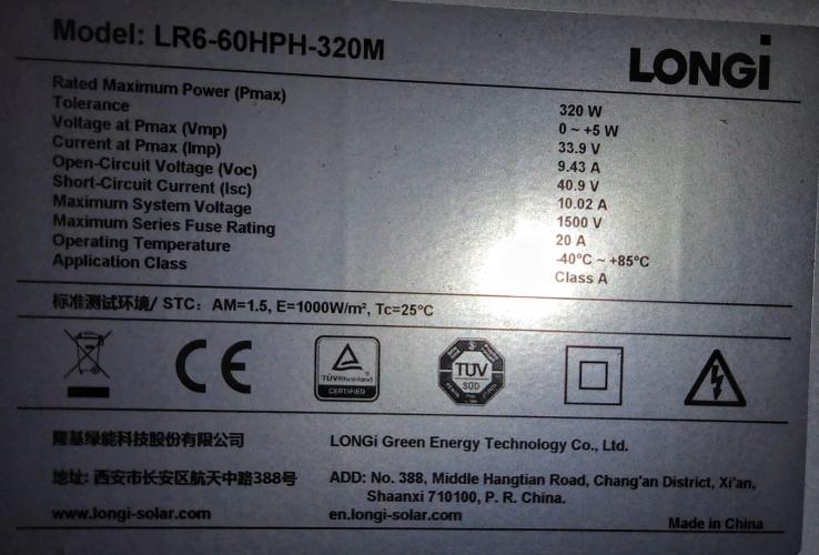

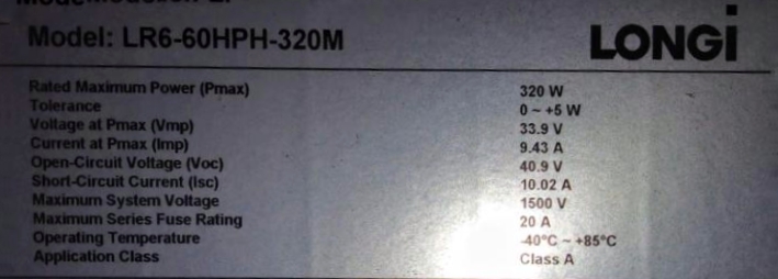

Come dicevo queste le caratteristiche del pannello fotovoltaico che ho acquistato
Per capire se devo ricablare l'impianto in funzione di questa nuova potenza, ho provveduto a misurare il diametro dei cavi (senza guaina) che dal regolatore vanno alla batteria servizi. Il diametro del rame è di 3 mm che dovrebbero corrispondere a una sezione di circa 7 mmq. Considerando che dal regolatore alla batteria ci sono circa 7 metri, voi che fareste? Lascereste i cavi che ci sono o mettereste cavi nuovi? Ed eventualmente di che dimensione?

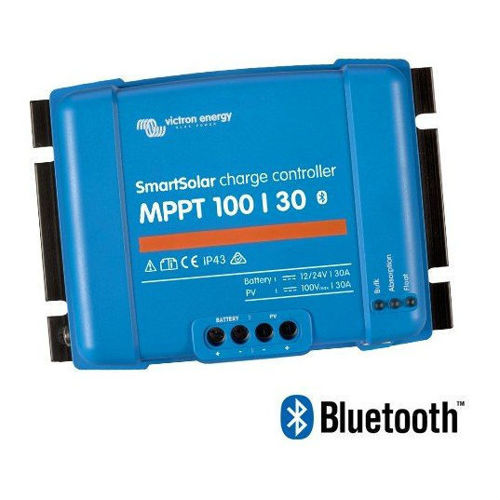

questo è il regolatore che verrà installato

Il regolatore è ottimo e va benissimo...

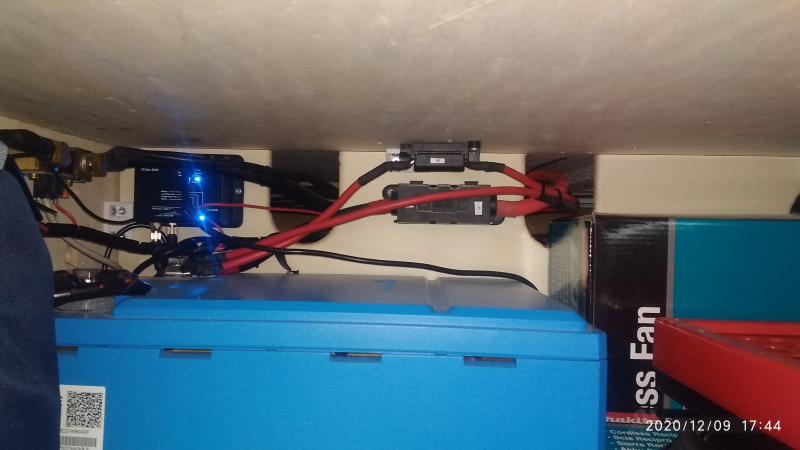

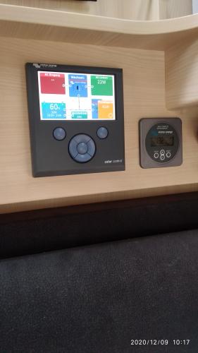

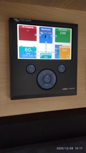

Ho appena conosciuto una persona con un furgonato, e il tuo stesso regolatore, entutto l impianto victron, una figata...batteria al litio victronenergy e inverter/charger multiplus.
Tutto integrato e controllato dal pannello di controllo a colori...e addirittura monitorabile da tutto il mondo.
Costo? Alcune migliaia di euro ma lui lavora per victronenergy e ha preso tutto a prezzo di costowinkIMG_20201209_101722(1).jpgIMG_20201209_174400(1).jpgIMG_20201209_101719.jpgIMG_20201209_174409(1).jpg

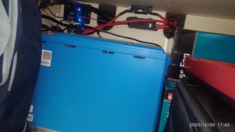

Ho una botola nella quale c'è la batteria servizi, se metto anche il regolatore in questa botola ci possono essere problemi? Più o meno la botola è grande quanto una cassa d'acqua. Diciamo che il regolatore starebbe chiuso in questa botola e bho. Il regolatore che andrei a dismettere si trova nell'armadio, un ambiente un po' più ampio e forse più arieggiato. Non saprei...
Se la batteria risulta appiccicata non va bene.
Innanzitutto avresti bisogno assolutamente della sonda victronenergy per la compensazione della tensione per temperatura. (Che ti consiglio in ogni caso. È un peccato perdere questa funzione)
io ho un regolatore di altra marca che ha una dissipatore di alluminio piu importante del victronenergy. Ma il victronenergy all interno è ripieno di una sabbia che suppongo soatituisca il dissipatore.
Comunque...il mio, innestate quando pompa 15/18 amper arriva a 44/48 gradi se ricordo bene.
Se rispetti gli spazi che indica victronenergy nel manuale, va bene.
Però la batteria chiusa insieme stretta la eviterei
Poi vedi tu come sei piu comodo...la mia era solo una considerazione teorica.
Però se lo tieni lontanissimo,cambia i cavi!
Nell impianto victron della persona delle foto..il regolatore, come il tuo, è in una cassapanca in cui mete anche del materiale...
