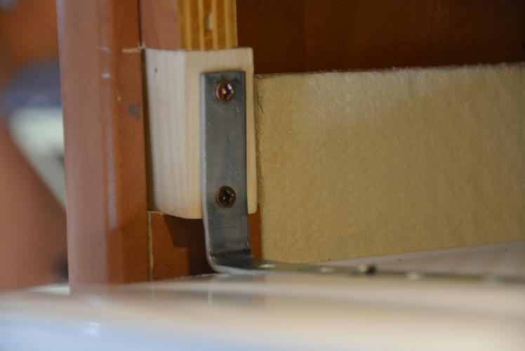

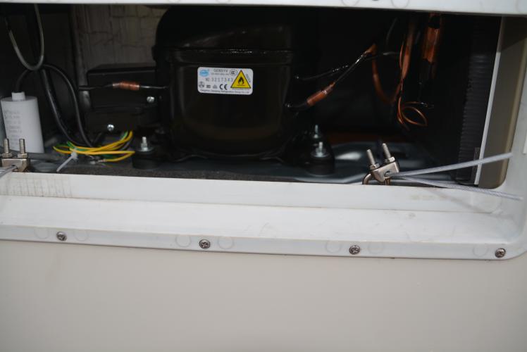

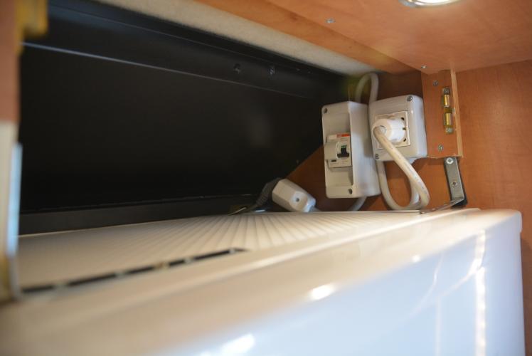

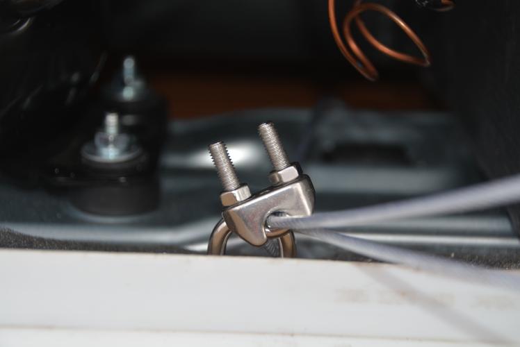

Come avevo scritto qualche tempo dovevo sostituire il frigorifero trivalente non piu' funzionante.
L'ho fatto, ho trovato un frigirifero della Zerowatt da 159 lt con due porte con dimensioni uguali o quasi al trivalente. Togliere dal vano il précédente e' stato tutto sommato semplice. Il frigorifero collegato all'inverter funziona bene, l'inverter e' un WAECO SP da700W. Sono riuscito a fissarlo  anteriormente con due squadrette utilizzando i fori delle viti che tengono il top del frigorifero mantre nelle parte posteriore dove e' installato il compressore ho utilizzato sia a destra che a sinistra un cavetto di acciaio da 3mm rivestito di plastica ,tipo quello che serve per gli stendi biancheria, fissato al ripiano dove e' appoggiato il frigorifero. Per il collegamento elettrico ho messo un magnetotermico differenziale da 16A.
Ai lati dello stesso per fissarlo ulteriormente ho inserito due lastre di polistirene estruso xps.
Un grazie per i suggerimenti a subzer0 e anche per avermi chiarito alcuni dubbi .DSC_2499(1).JPGDSC_2504.JPGi chiarito i dubbi che avevo riguardo alcuni collegamenti.DSC_2501.JPGDSC_2500.JPG
