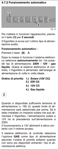

Direi che dipende molto da come è stato fatto l'impianto, nel senso, avete un fotovoltaico o noi?
Leggete qua:

Direi che dipende molto da come è stato fatto l'impianto, nel senso, avete un fotovoltaico o noi? Leggete qua:
ok perfetto , quella istruzione è una ulteriore conferma che se la tensione del solare fosse insufficiente il sitema in automatico cerca la fonte diponibile tra 220V e gas , idem anche se il solare non fosse collegato al frigo , ovviamente senza il solare collegato con la 12V proveniente dalla BS il frigo utlizzerà quella fonte solo con motore acceso , spero che quella istruzione sia letta , capita e memorizzata

mi stupisce solo il fatto che tra la 220V e la 12V da fotovoltaico prediliga la 12V... sempre se ho capito bene...
così pourparler... tra tuttologhi, perchè anche tu lo sei eh... non dimenticarlo laugh​​​​​​​

mi stupisce solo il fatto che tra la 220V e la 12V da fotovoltaico prediliga la 12V... sempre se ho capito bene... così pourparler... tra tuttologhi, perchè anche tu lo sei eh... non dimenticarlo ​​​​​​​
predilige la 12V come prima fonte ma solo dal fotovoltaico e lo ritengo giusto perchè quella fonte è grats e se non ci fosse cerca la una delle altre due disponibili , ovvero 220V o gas
e va be dai oramai ci hanno ribattezzato , uno sorregge l'atro e tra sapientoni si tira avanti winklaugh

predilige la 12V come prima fonte ma solo dal fotovoltaico e lo ritengo giusto perchè quella fonte è grats e se non ci fosse cerca la una delle altre due disponibili , ovvero 220V o gas  e va be dai oramai ci hanno ribattezzato , uno sorregge l'atro e tra sapientoni si tira avanti  ciao
ci sta, ma è altrettanto vero che a 12V la resa è minore... e questo a me NON piace... io forzerei a 220V laugh
sicuramente ti ricordi il mio ex ecovip 2.1 e dopo quello sono salito su un eccellente motorhome Carthago 52 Q/li  , su entrambi i mezzi durante il viaggio il frigo con la fonte 12V della BS funzionava egregiamente bene con la stessa resa della resistenza 220 e un filino meno del gas
