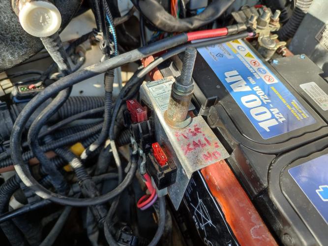

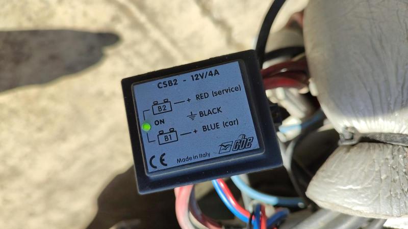

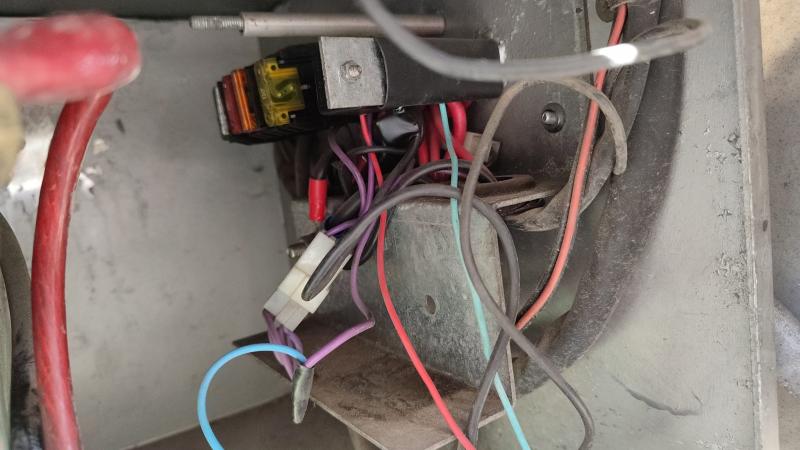

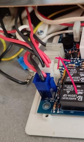

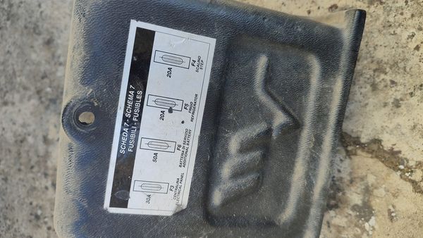

Buongiorno a tutti, ho riscontrato che avviando il frigo a motore spento, gas aperto e  220v scollegata, il frigo rileva i 12v e si avvia a12v. Se scollego il cavo bianco dalla scheda frigo parte a gas. Sembra che le due batterie siano in parallelo. come posso risolvere?342707378_186598927572951_2860662207395495280_n.jpg342708322_614360530297604_4135485397185094861_n.jpg342708708_1205784350296987_8480805797604429666_n.jpg342709105_539354011693996_2103249430987372139_n.jpg343554932_5801078406684654_6939852399340719701_n.jpg

sul  cavo bianco, devi  avere un positivo solo  s motore acceso...

Ho controllato è ho la tensione anche a motore spento. Inoltre se scollego la batteria dei servizi le luci e tutto il resto funzionano. Penso che il precedente proprietario o chi per lui ha collegato la batteria del motore anche hai servizi. Cosa posso controllare?

Scusa vedo il CBE cbs2. Se hai il pannello solare e le bs cariche è normale che le batterie motore e servizi siano collegate. Non sono propriamente in parallelo. Appena la tensione scende un po'vengono separate.
Sto chiedendo se la ragione non sia il CBE cbs2...
Io ho il cyrix victron.. quando le bs superano 13.2v la bm viene collegata automaticamente e messa in carica. Tuttavia non dovrebbe avere a che fare con il frigo a 12v che dovrebbe funzionare solo con segnale alternatore attivo.
Comunque che funzioni a 12v a motore spento è una buona cosa se c'è un solare sufficiente. Di giorno si risparmia gas.
