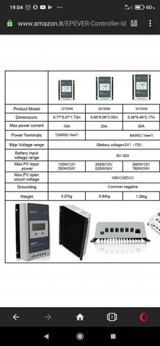

Vi aggiorno al più presto, nel frattempo vi chiedo se
questo regolatore
farebbe al caso mio, comunque non sembra costare un'eccessività.

Il regolatore che hai linkato è un buon regolatore, naturalmente essendo da 10 A puoi collegarci un solo pannello, non sono sicuro ma dovrebbe tenere fino a 130 Watt.
Se ho capito bene, hai bisogno di incrementare il Wattaggio dei pannelli, quindi dovresti prenderne uno da almeno 20 A per poter arrivare a 250 Watt.

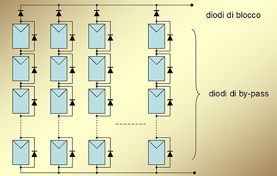

Che funzione dovrebbero avere i due diodi?
I pannelli non hanno gia' dei diodi incorporati?
Graziesmiley

I pannelli hanno nella scatola i diodi di bypass, che bypassano (ti pareva smiley) tratti di pannello eventualmente a polarita inversa x ombre parziali.
Quelli di blocco evitano il ritorno sull'intera stringa (anche 2-3 pannelli in serie) in caso di guasti del regolatore o illuminazione molto diversa delle stringhe in parallelo. Ritenuti necesssri anche dalle norme per >= 4 pannelli, discussa la cosa su paralleli semplici di due pannelli dato che comunque tensioni e correnti non sarebbero in grado di fare danni. Per pochi euro può essere il caso di non rischiare. Sottraggono inoltre un po' di potenza corrispondente al salto di tensione, per questo meglio usare gli schottky che circa lo dimezzano rispetto ad altri tipi.
Se n'è parlato parecchio qui circa un mese fa. Si trovano facilmente in rete schemi da cui sl vede che sono proprio connessi diversamente.
Ecco qui
Nelle stringhe (= in serie) per i blocchi si possono intendere pannelli interi o dei parziali di pannello ( ad es. 24+24+24 celle per pannelli 72 celle, o 18+18 per i 36 c.). In tal caso si mettono in fase di costruzione e allora stanno nella scatola.
Quelli di blocco sono uno per ogni ramo del parallelo, di solito li mette chi connette l'impianto

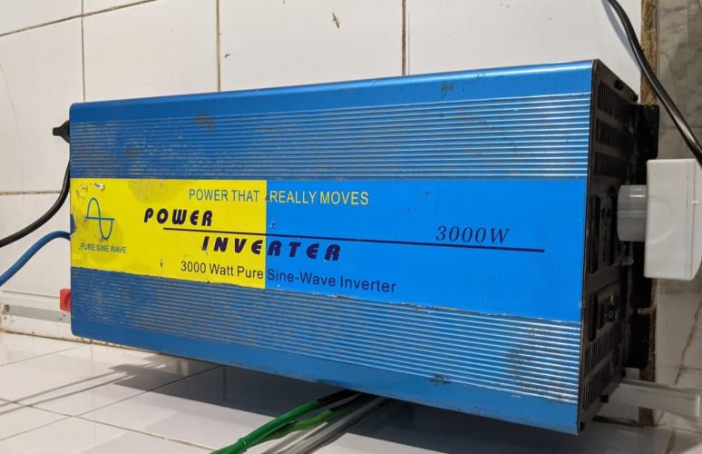

Questa è la foto dell'inverter, cosa ne dite? Dice pure sine wave.. C'è un modo di verificare senza uno strumento specifico?
Quello che succede con l'inverter è che quando il frigo parte, il regolatore stacca la corrente al load e l'inverter suona 3 volte, poco dopo il regolatore riprova a dare corrente e la stacca nuovamente. Succede 4-5 volte e poi il regolatore si stabilizza e il frigo parte. Come mai secondo voi? Potrei attaccare un UPS che ho qui in casa per sopperire allo spunto del frigo?

Il tuo inverter mi sembra molto "vissuto" ma sicuramente ad onda sinusoidale pura (almeno cosi' e' scritto all' esternosmiley).
A questo punto non so piu' cosa pensare.
Il tuo impianto sulla carta e' perfetto e mi sembra impossibile  che non riesca ad avviare normalmente un frigorifero da 75 watt.
All' evidenza, c'e' qualcosa che non va in qualche componente o nel cablaggio.
Penso che la prova delle due lampadine potra' farti capire molte cose.
Se desideri, puoi anche provare a collegare all' inverter una normale lampadina a filamento (230 volt) da 60 - 100 watt e vedere cosa succede.
